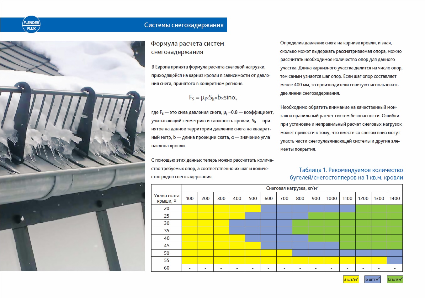

В преддверии наступающей зимы хочется напомнить правила расчета систем снегозадержания.

DoctorS писал(а):В преддверии наступающей зимы хочется напомнить правила расчета систем снегозадержания.
Это касается всех кровельных материалов? К битумной черепице тоже относится?
Да, относится. Я уже достаточно пожила на свете, чтобы застать период, когда производители битумной черепицы говорили об отсутствии необходимости ставить снегозадержание как о преимуществе материала перед металлическими кровлями. Сейчас подходы изменились.
