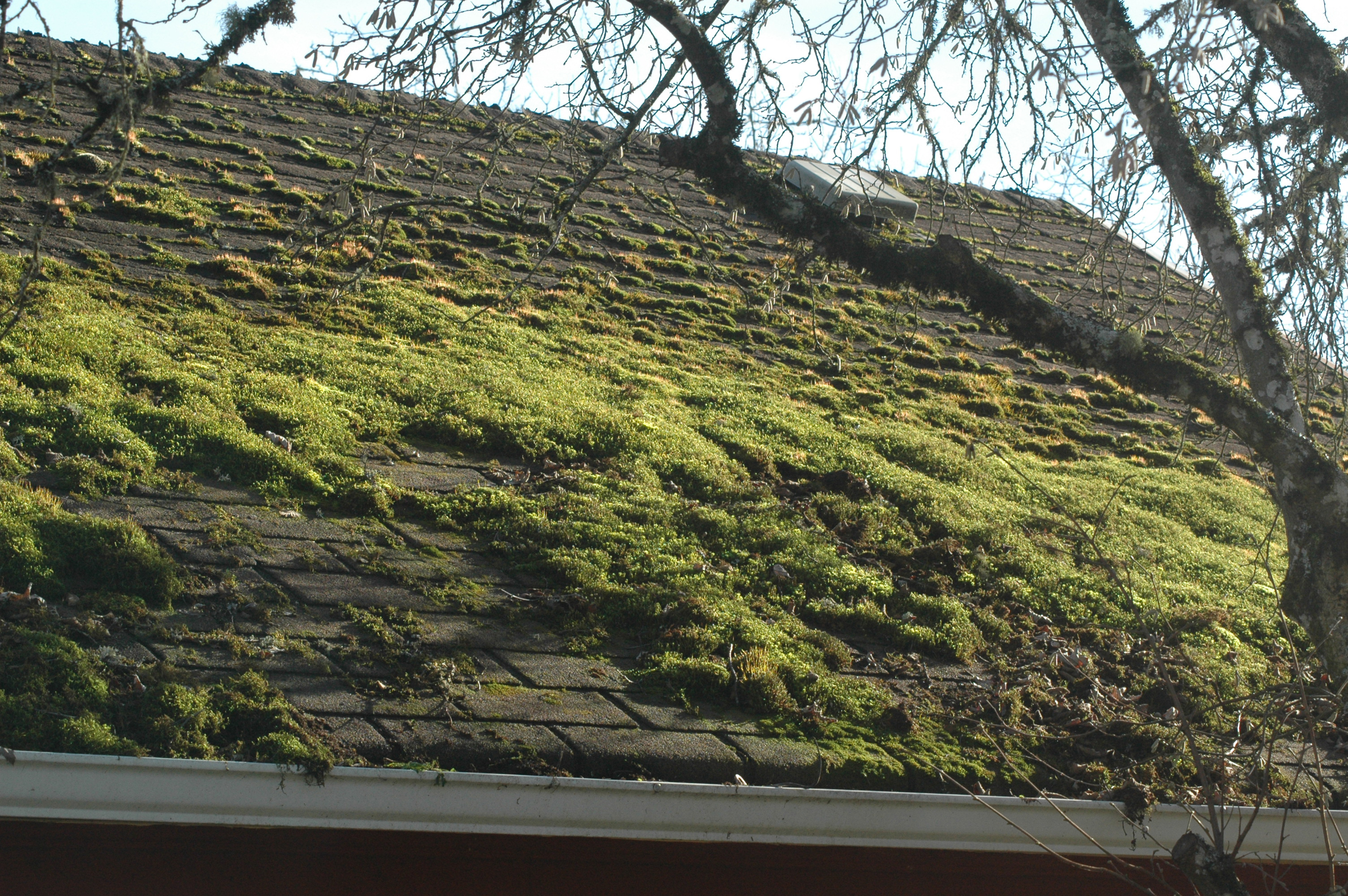

Мох любит влагу, если есть влага то он прорастет везде. Химия конечно замедлит рост, но опять же если благоприятные условия для него, то он возьмет свое. Некоторые советуют не пренебрегать вентиляцией кровли, для избавления от излишней влаги из под кровли, а стало быть от проростания мха.

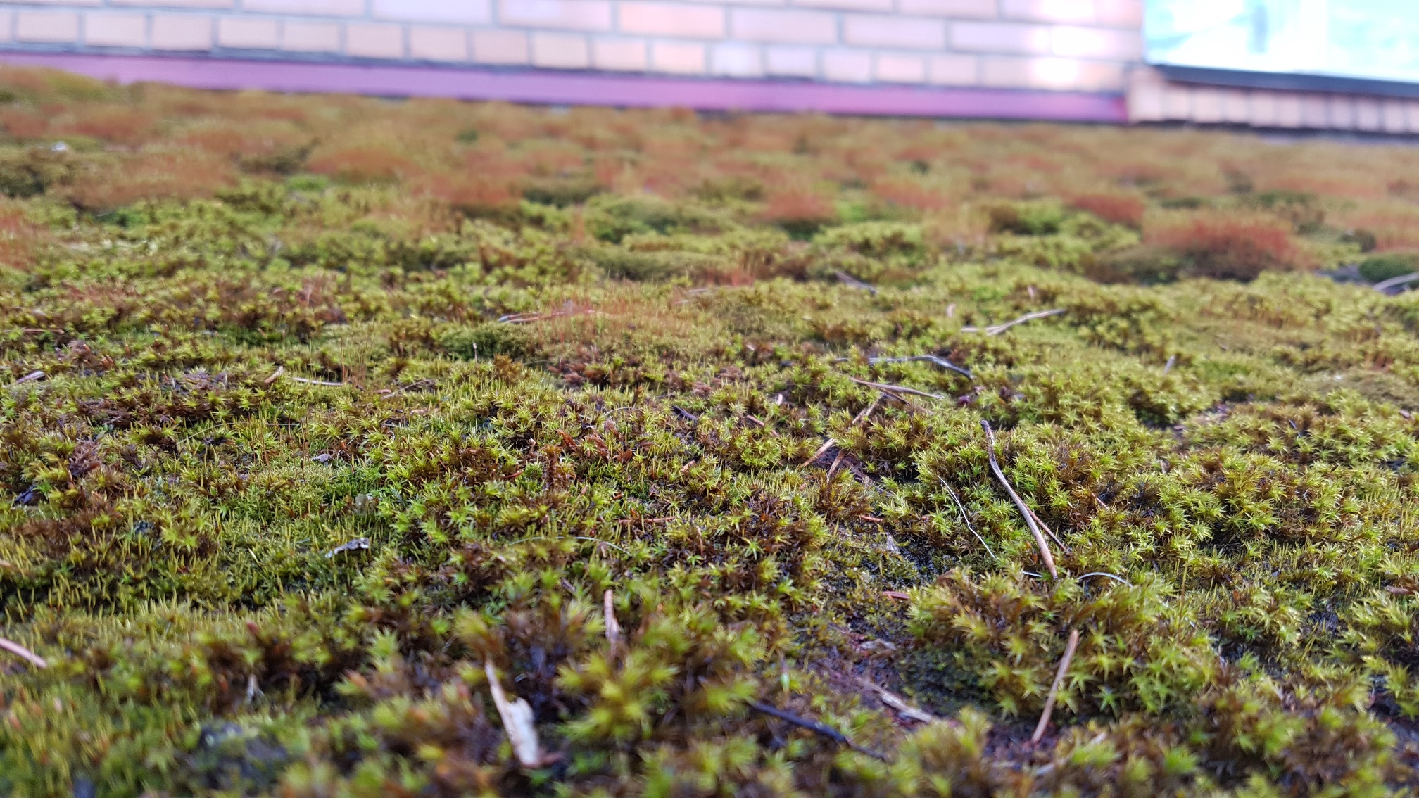

Эх не удержался. Но уж больно красивые кровли!
Чтобы битумке не обидно было рядом кровля с дранки.
Re: Как избавиться от мха на гибкой черепице?
Сообщение DoctorS »
Ну так это уже фактически живая кровля.
Многие такие специально устраивают, вот только стоимость на порядок выше. А у тут по сути подарок природы. :lol:

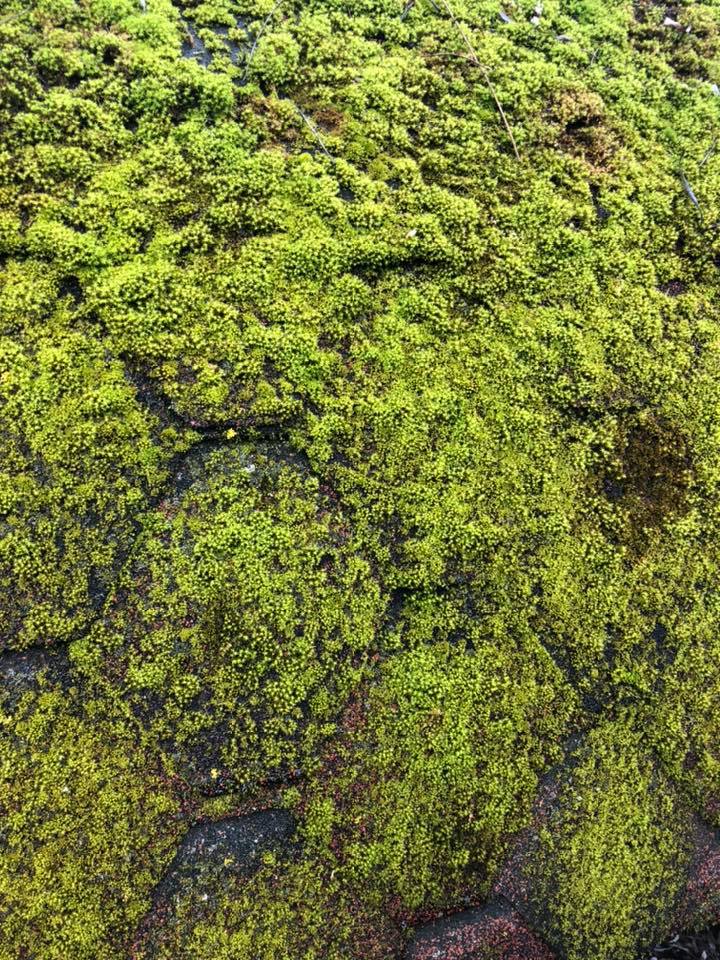

Не думаю, что процент особенно велик (я б не обрабатывал). Да и от мха можно избавляться сильным напором воды (собственно говоря - неплохо и для профилактики смывать напором воды грязь и пыль с кровли). Да и вообще, почему такая "боязнь" образования мха. Он же вреда кровли не несет!?
Интересно посмотреть на Вас, как лет в 60 полезете на кровлю смывать мох :D
И с чего Вы взяли, что он не вредит кровле? мох подлезает по лепестки черепицы и приподнимает их. Ну а дальше ветер, снег и вуаля...

Долго смотрел на данную тему, смотрел на кровли обросшие мхом и понял одно.
Ну не надо с ним бороться - бесполезно. Либо каждый год, либо никак
Проще не обращать внимание, а лет через 10-15 сменить покрытие. :lol: :lol: :lol:

Надо иметь в виду, что мох, как и любое растение, имеет достаточно большую разрушительную силу.
А значит если вы смирились с тем, что мох будет, смиритесь и с тем, что кровельное покрытие надо будет сменить сильно раньше окончания гарантийного срока. И кстати гарантия на это не распространяется!
