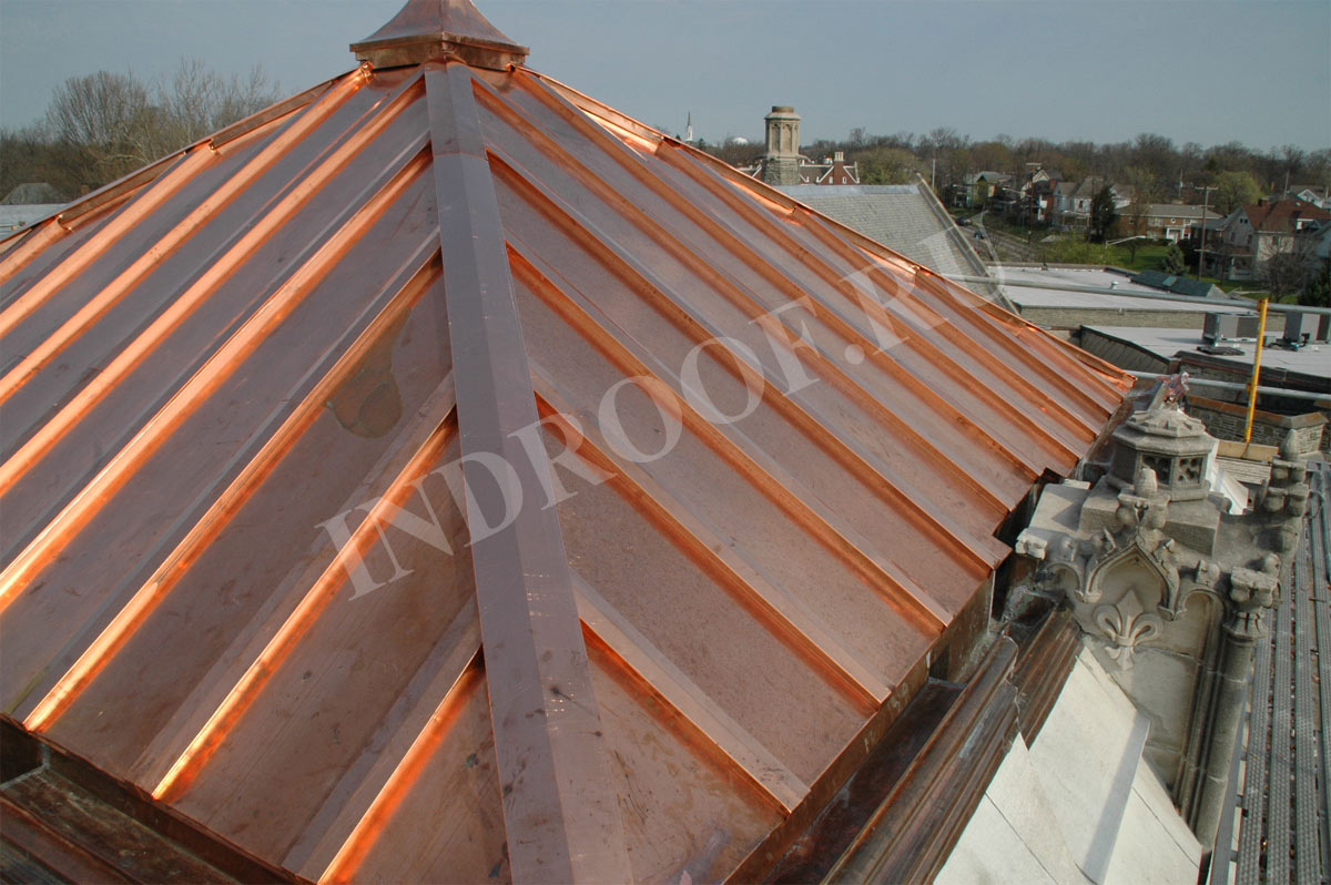

Очень симпатичный домик. И хоть фотография не большая, видно как качественно выполнен монтаж. Все узлы идеальны.
Сразу видно, что не в России :(

Вот нашел интересное фото. Странно, что на сайте российской компании, а объект явно не в России.
