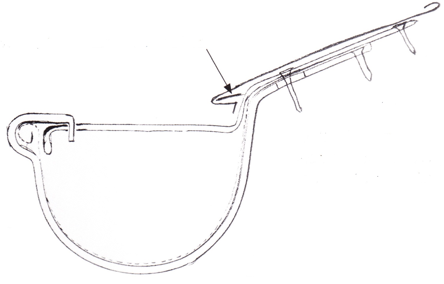

Поможет ли удержать разгибающиеся водостоки на торцевых крюках вот такие элементы??

Сообщение wolfdemar13 »
Krovell писал(а):Поможет ли удержать разгибающиеся водостоки на торцевых крюках вот такие элементы??
извините - а с чего Вы решили, что здесь торцевые крюки ?
Здесь ( на фото) показана "берлинский" вариант установки водосточной системы.
в принципе - существуют системы, которые устанавливаются после устройства кровли, но это очень дорого....

Сообщение Metallist »
Я думаю, что Krovell имел в виду, что его интересуют удерживающие бугеля с этих фото. А торцевые стоят на каком-то объекте.
На мой взгляд такие бугеля существенно снимут нагрузку с торцевых крюков. Но полностью вопрос не решат..
