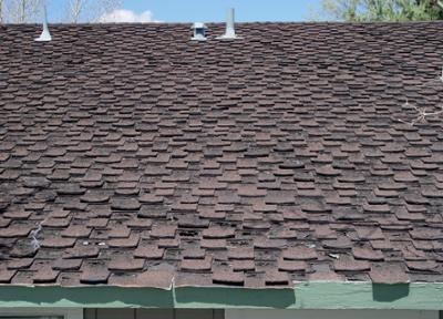

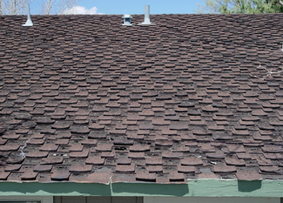

Мало кто понимает сколько служит битумная черепица на своей родине - в штатах
И никто не понимает как функционирует система смены материала.
На самом деле срок службы наиболее популярных моделей ограничивается в пределах 12-20 лет.
Если брать более высококачественный материал, что североамериканцы уже предпочтут скорее керамическую черепицу или дранку.
Так вот, по прошествии 15 лет приходит время замены материала. И тут существует несколько вариантов:
1. Новый слой битумки укладывается поверх старого. Такой вариант очень популяре, а потому когда дом сносят, зачастую его возраст можно посчитать по количеству слоев битумки.
2. Кровельщики лопатами счищают старый слой и укладывают новый. Вариант казалось бы более практичный, но более дорогой, т..к утилизация старого покрытия обойдется в копеечку.
3. Кровля сносится вместе с домом.
Это так, чтобы не было иллюзий!

вот парочка фото к предыдущему посту
