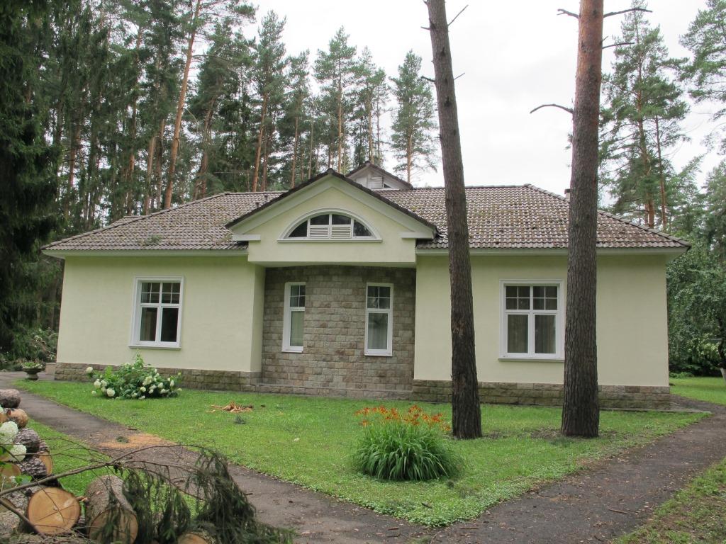

Re: Реальный срок службы цементно-песчаной черепицы!?
Интересные фото попались с российского объекта..
Мох на цементно-песчаной черепичке. На любителя!
