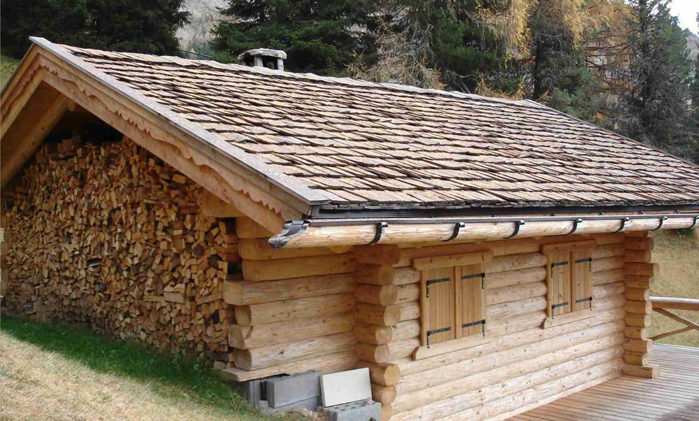

Интересный видеообзор видов деревянных покрытий в русском стиле -
Пока не утихают споры о том, из какой черепицы должна быть кровля, можно решиться на оригинальное решение и сделать крышу, под которой жили еще наши предки. К тому же, существует не один вид кровли, которая использовалась в русском деревянном зодчестве, а значит, будет из чего выбрать!

Сообщение DoctorS »
Просто очень красивый дом с еще более эффектным водостоком..
Boxer
Сообщения: 44
Re: Какую породу дерева выбрать!?
Сообщение Boxer »
DoctorS писал(а):Просто очень красивый дом с еще более эффектным водостоком..
Водосток шикарный! Они внутри его медью отделывают?
Внутри медь/свинец

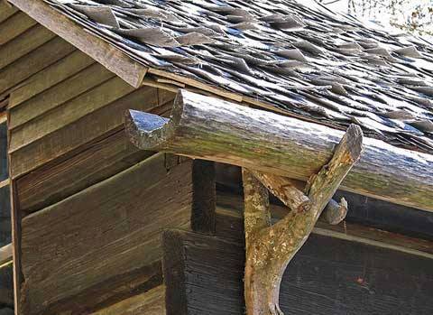

Сообщение The Roofer »
Интересно, а тут так задумано или просто все состарилось!? И водосток и шиндель..
Сообщение DoctorS »
The Roofer писал(а):Интересно, а тут так задумано или просто все состарилось!? И водосток и шиндель..
Вряд ли задумывалось :lol:
просто старая кровля
