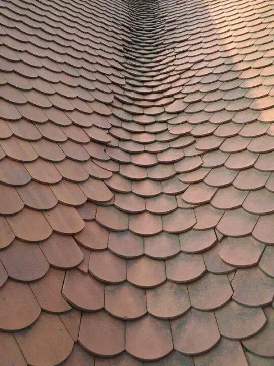

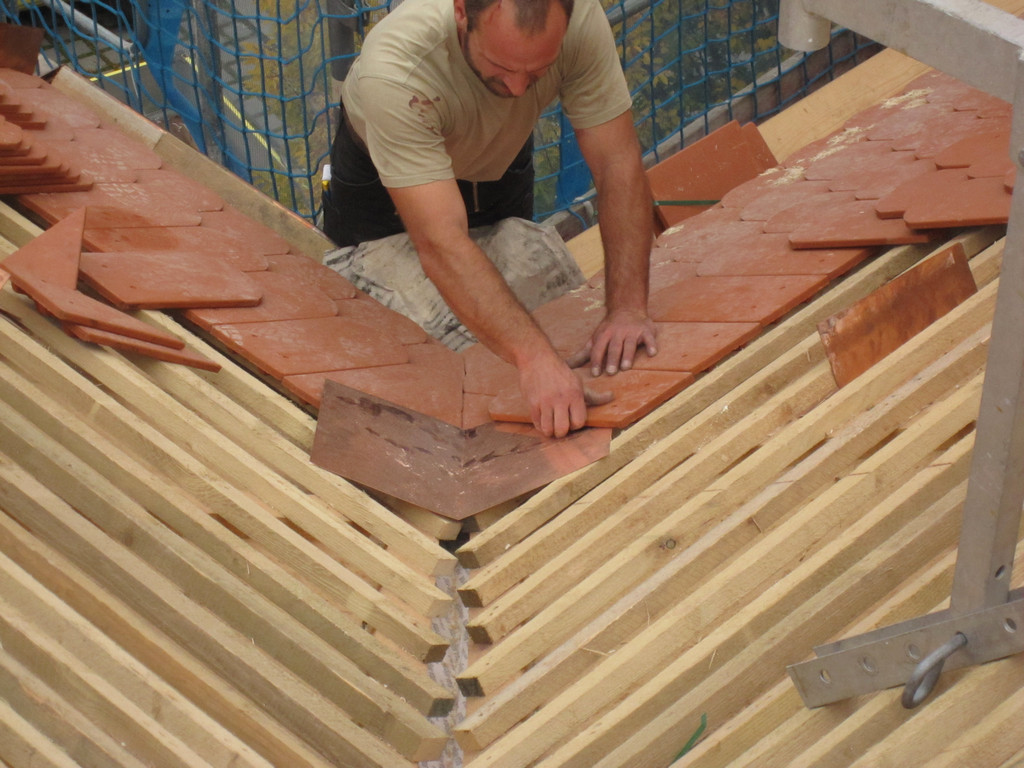

Коллеги, хочу поделиться несколькими фото по монтажу бибера.

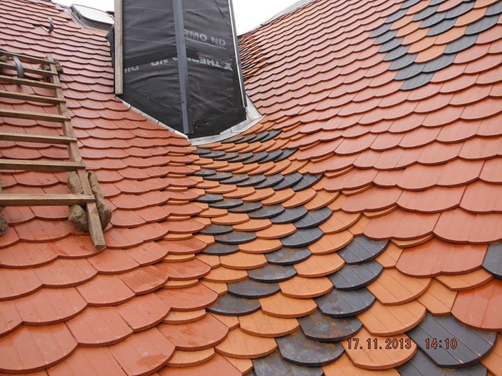

Самый интересный момент: монтаж в ендове. Черепица подрезается по линии ендовы, и применяется подкладочный слой из медного листа.
Водонепроницаемость остаётся на достаточном уровне (если нет подпора талой воды и угол кровли в границах нормы), а трудоёмкость относительно не высокая.
Хотя я остаюсь сторонником классических ендов из бибера в 3-5 черепиц.
У кого был опыт работы с бибером?
Использование оцинкованной проволоки для крепления подрезанной черепицы на хребте
Монтаж без желобка ендовы

При монтаже хребтовой черепицы "вглухую" заклеивают хребет. Скат вентилироваться не будет. Ну конечно если только не поставят вент.черепицу. В ендове, при креплении черепицы, придется сделать дырку в медном листе саморезом, что не очень хорошо. На первом фото, горизонтальный фальц лучше поднять выше. В этом месте будет скапливаться снег, наледь, а фальц одинарный.

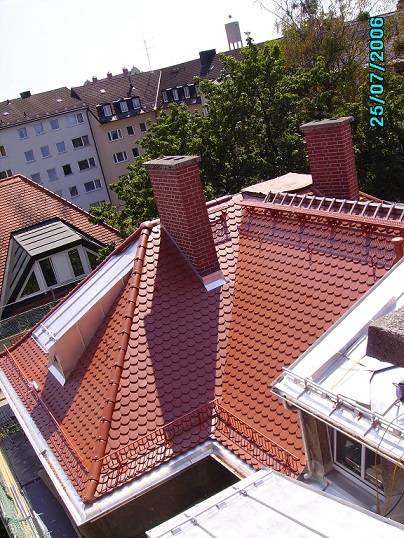

Re: Монтаж черепицы Бобровый хвост
Валерий, под классической ендовой ты подразумевал такой вариант?
Serga, на шурупы немецкие коллеги не крепят черепицу. Используют елям меры или старую добрую проволоку
Привет, Игорь, именно эту красоту я имел ввиду. Респект!

Нестеров писал(а):Коллеги, хочу поделиться несколькими фото по монтажу бибера.

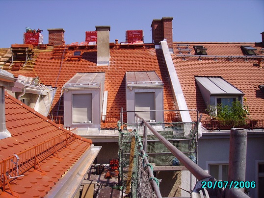

не самый лучший вариант. Такие лучше сносить в тему - так делать нельзя.
Я не про разжелобок. Там все - ок !. При правильном наклоне. И сами так в основном и делали.
Весь объект только с космоса....
Ни с одной стороны невозможно было "взять" на фото.
Работали практически год.
другой объект....

wolfdemar13 писал(а): не самый лучший вариант. Такие лучше сносить в тему - так делать нельзя.
Можно уточнить что тут имелось в виду?
1. На гребень необходимо устройство специальной ленты ( выше уже писали) - НО НЕ СПЛОШНАЯ ПРОКЛЕЙКА ! уничтожающая любую возможность вентиляции.
2. устройство разжелобка той же самой самоклеющейся лентой. ( было бы нормально, если бы разжелобок "усилили" такой лентой, а потом - сверху - еще и металл.)
3. Разводить "свинство" на кровле - при наличии лесов рядом - это верх ....
1. Желоб установлен не правильно. "Опрокинут" назад. Желоб было необходимо установить с бОльшим наклоном вперед.
2. Не "обшита" лобовая - здесь, конечно, может быть "хочуха" заказчика сыграла роль. Но - стандартно - зашивают полностью. Туда попадает очень много воды - и как бы не красили - краска будет постоянно сползать.
3. Верх !!!! установка картин вертикальных на гвозди. За такое любой "гутахтер"/эксперт руки по отрывает.

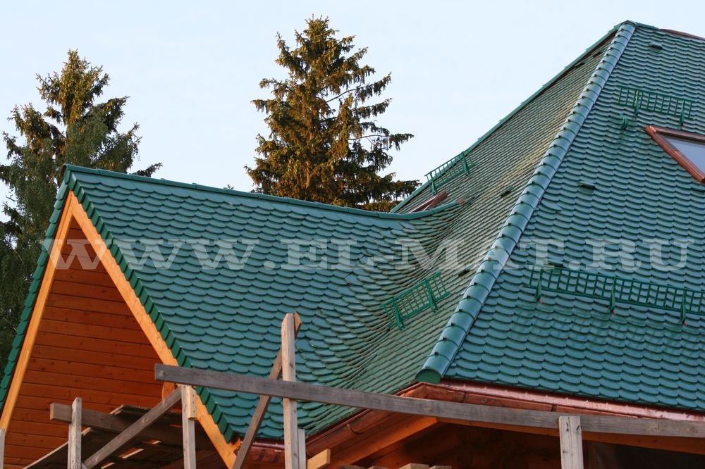

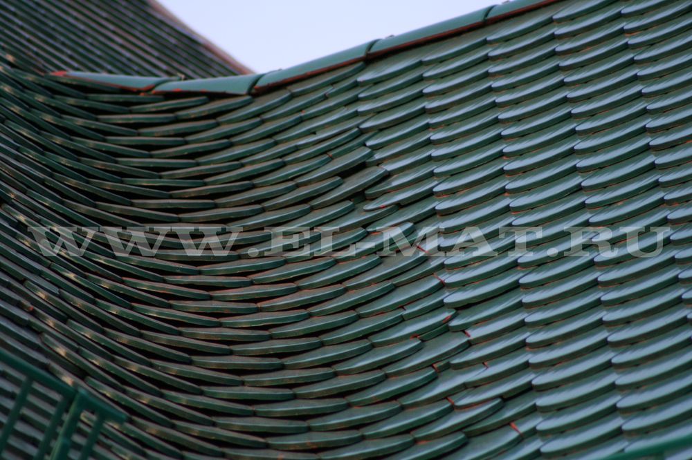

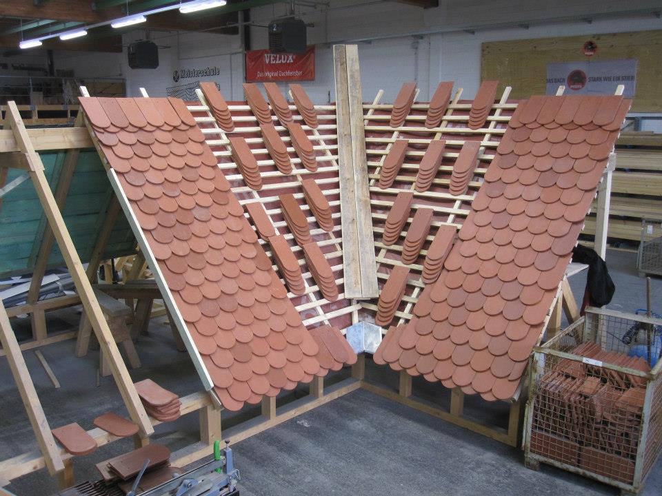

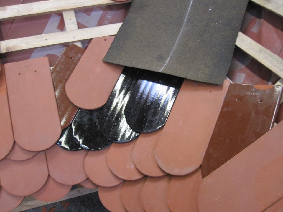

Плетем ендовы 8-)
Выделение цветом хорошо помогает правильно осмыслить порядок укладки.

В идеале те кто никогда такое не делал, может просто на не большом стенде потренироваться. Думаю за день можно руку набить минимум на один вид ендов.

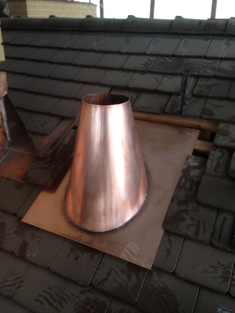

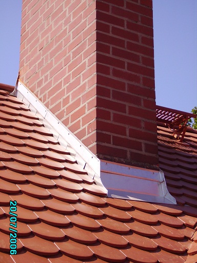

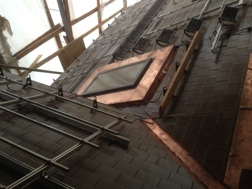

Вот такой у нас был недавно объект. Черепица креатон медь КМЕ 1-2мм, водосток, снег, и куча всего на 200м2.

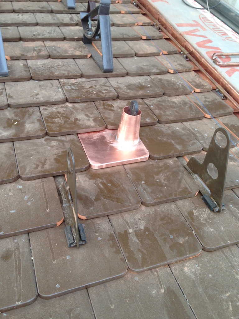

Фановая проходка
Фановая проходка
Ендова с элементами безопасности и подготовкой под солнечные панели

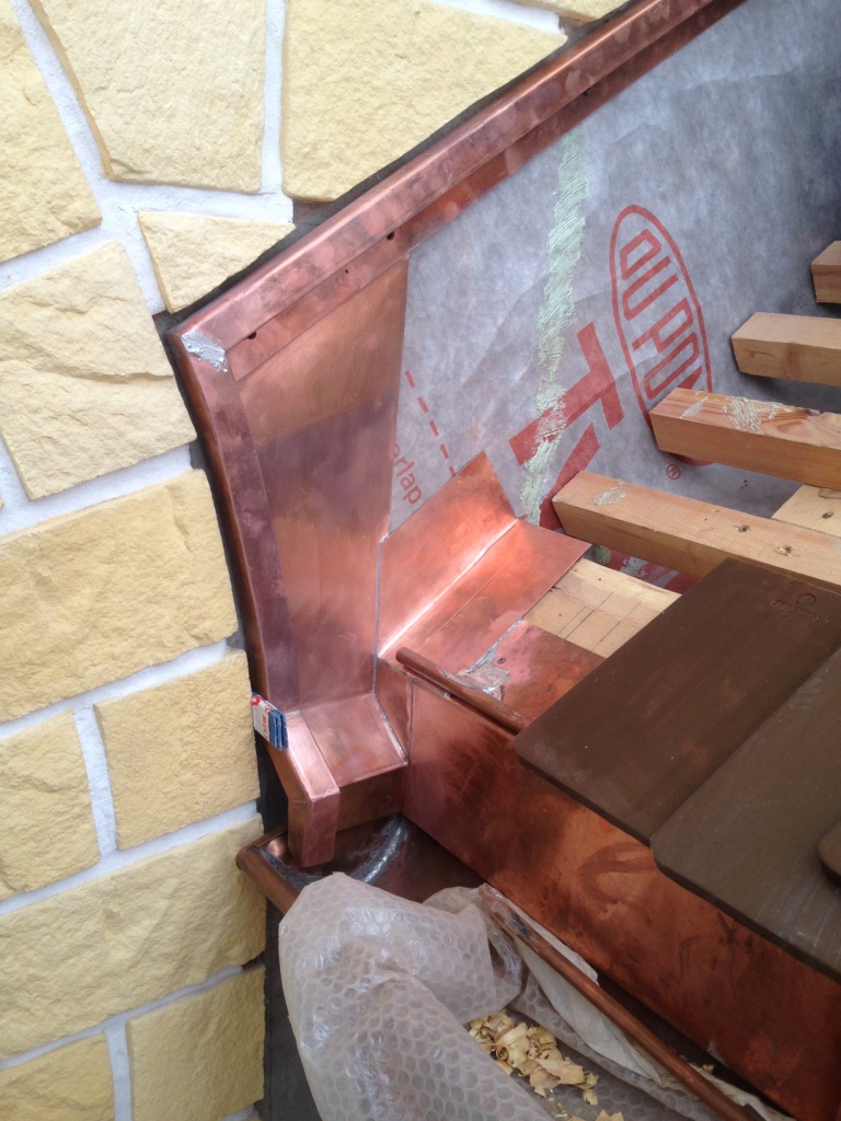

Примыкание верхнее
Примыкание верхнее
Итог примыкания
Итог примыкания
Примыкание
Примыкание
Проходка не понятно для чего)))
