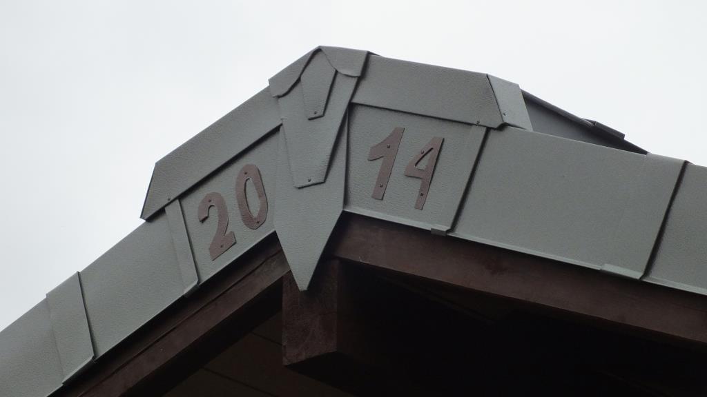

В полку мастеров прибыло!

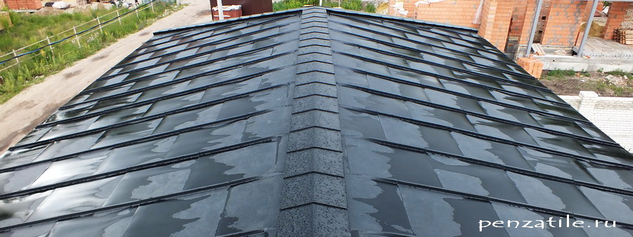

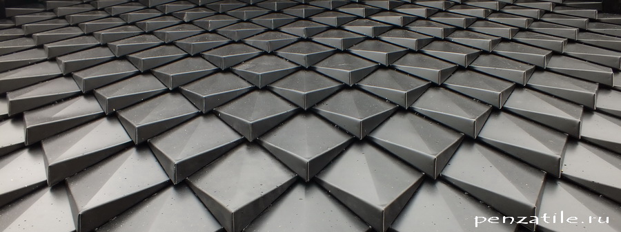

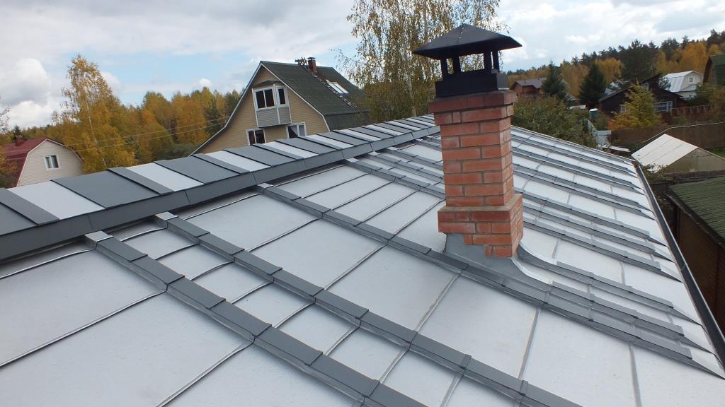

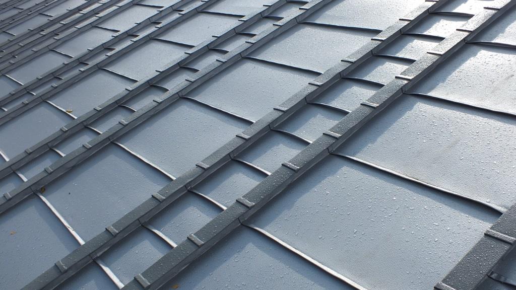

Различные форматы изготовления кровельного покрытия на Эдельвейсе, который изготавливается и реализуется в уездном городе Россошь Воронежской губернии (РОССИЯ).
На фото представлены:
- малый объемный ромб (33 шт/м2) с высотой амплитуды 35 мм;
- фальц Г-образный (русская система) 25 мм;
- фальц реечный (немецко-бельгийская система) 50 мм;
- гонт на внутренней рейке (28 шт/м2).
Материалы: финская сталь RUUKKI, немецкий алюминий PREFA и конечно же русская медь ГЗОЦМ (!)

Какое отношение к Эдельвейсу имеет Г-образный и реечный фальц??? БРЕД!
