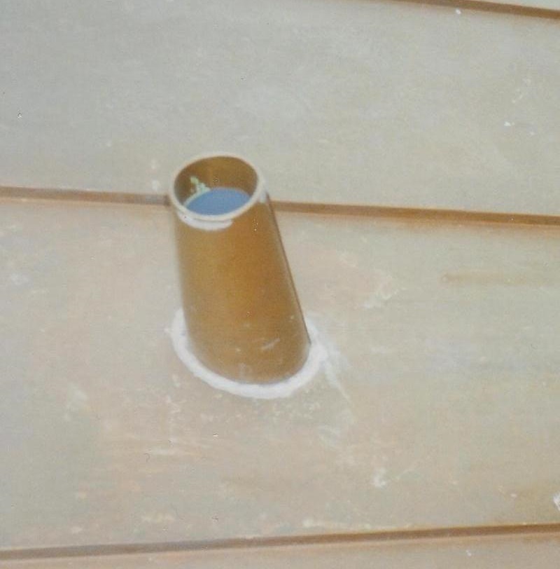

НО - "свинцовые элементы " это не элемент соединения трубы - проходки, это примерно так -
- то, что над медью, это свинец. И самому приходилось много раз создавать подобные соединения. Но для герметизации проходки любого вида - упаси Боже !!!! ..........................................................................................................................................................
Свинец на крышах из других металлов - это всегда - форсмажор. Или желание заставить заказчика заплатить больше , чем эта работа фактически стоит .

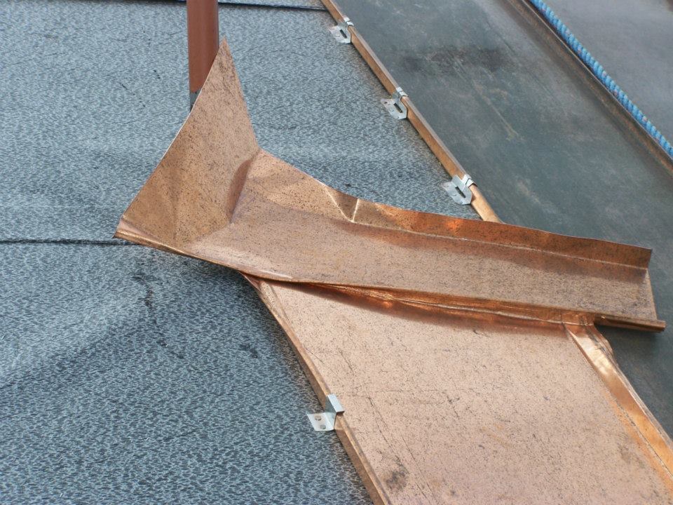

Сообщение Metallist »

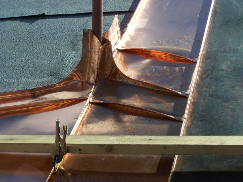

Отличный примера работы с проходками на медном фальце выложил немецкий кровельщик...

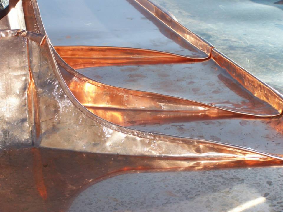

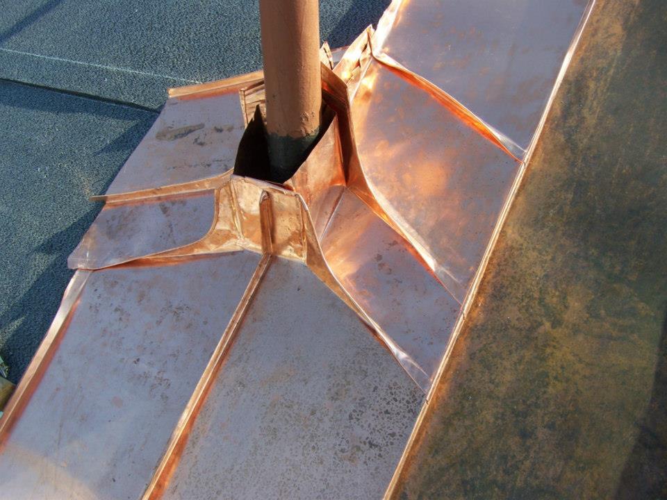

немного продолжения

Сообщение wolfdemar13 »
Metallist писал(а):немного продолжения
классно выполненная работа ! Он, правда - учился в Аугсбурге ( Германия). Но работает в Америке. И эти фотографии с американских кровель. Что качества работ, конечно, не умаляет.
Мне больше понравилось, чем все это заканчивается.
см. фото.
и так все остальные.
Но поверьте - это - очень дорого. Необходимо выполнить несколько фальцев - посчитайте - сколько времени уйдет.
А вырезать с отбортовкой отверстие в картине, а затем приклепать и припаять готовую круглую трубу.... За полчаса можно справится. Тем более, что при наличие специальных станков , сама труба со всеми деталями также выполняется минут за 15. Т.е. - в итоге - 45 минут времени .
Красота - момент отдельный, и стоить красота должна иначе, чем стандартные изделия.

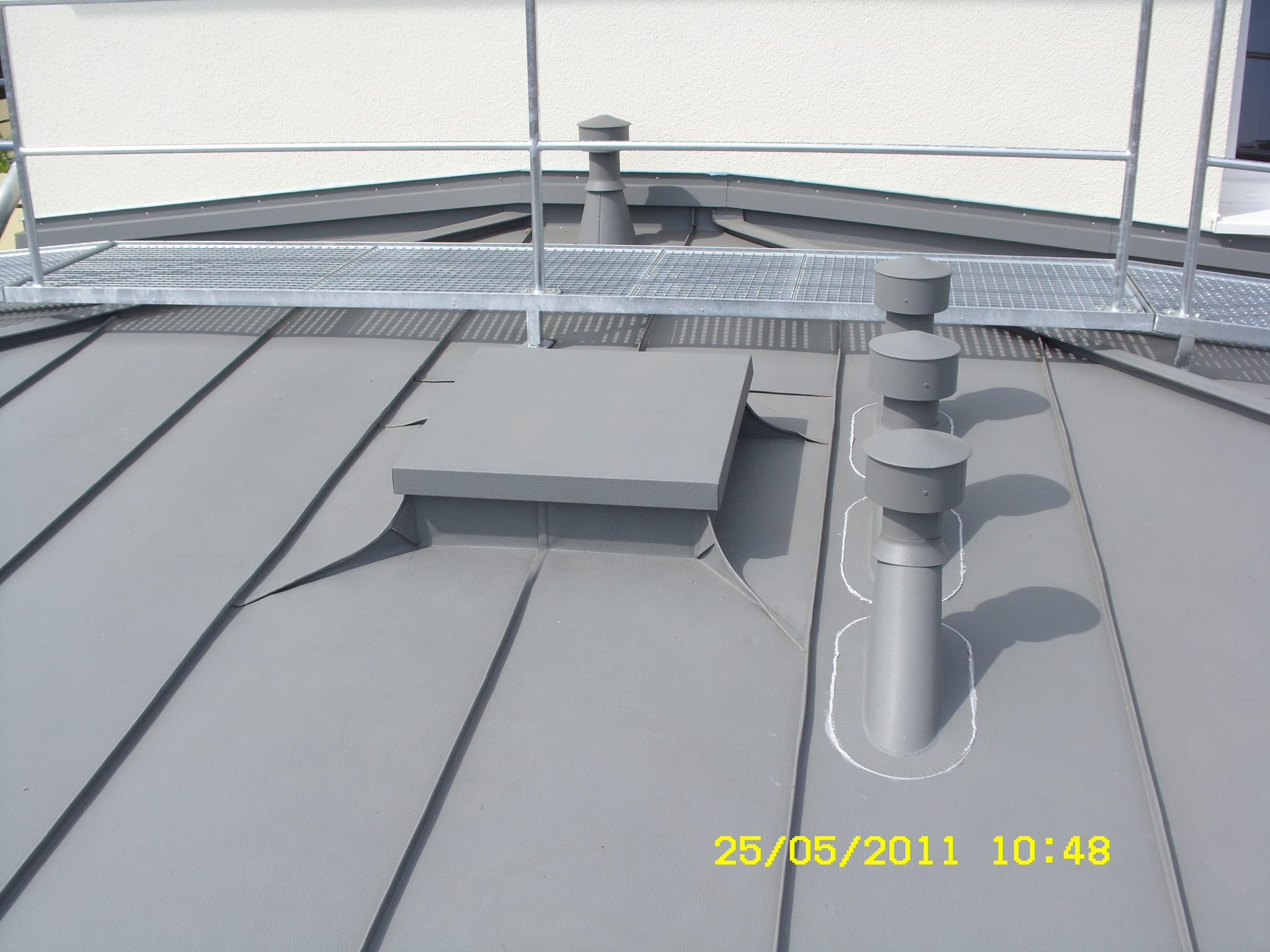

Сообщение Громобой »
Владимир, а вот такой вариант насколько практичен?
Re: Круглая проходка на медном фальце
Громобой писал(а):Владимир, а вот такой вариант насколько практичен?
совершенно возможен , почему нет ?
Но это опять таки дороже - из за времени, необходимого для исполнения - чем вариант, предложенный выше...

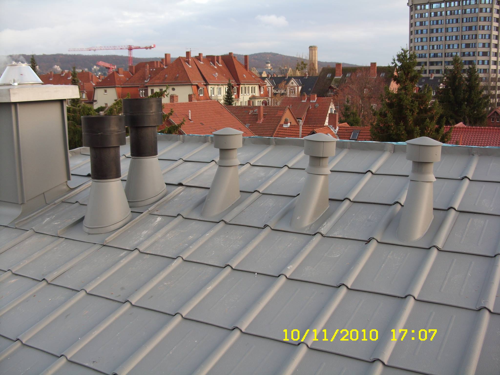

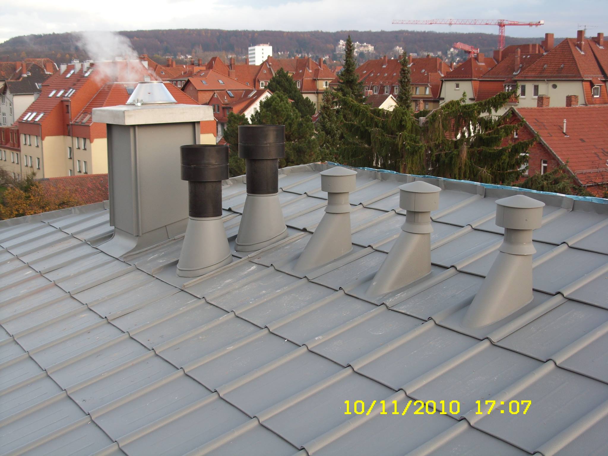

Вот еще вариант канализационных проходок.
Сообщение The Roofer »
Фирменные проходки от Префы. очень недурственно. Но только стандартные размеры, что не всегда возможно применить.
