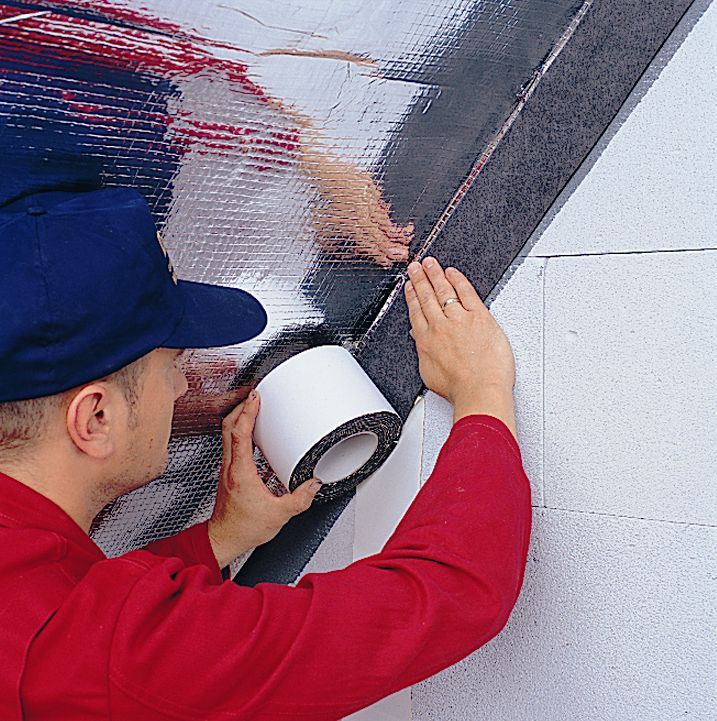

Заканчиваем объект, материалы используем Дельта Вент Н и Дельта Рефлекс,
Первый раз за все время работы столкнулись с тем, что отделочники отказываются штукатурить пароизоляцию выпущенную на 10 см. во внутреннее помещение и приклеенную двухсторонним скотчем к кирпичной кладке. В одной комнате уже умудрились обрезать пароизоляцию.
Аргумент такой - штукатурка на пароизоляции держаться не будет, они везде так отрезают.
Если у Вас есть какой то источник, где аргументированно сказано, что штукатурить надо поверх пленки или что обрезать пленку нельзя или что то еще в этом роде - буду очень признателен.
Доказывать голосом не хочу, а заказчик хочет услышать наши аргументы.

Коллеги, сижу на чемоданах и жду такси в аэропорт, но всё же отвечу на вопрос.
Варианты примыканий пароизоляции под штукатурку:
1. По линии примыкания механически закрепить штукатурную стеклосетку (под тонкую штукатурку) или металлическую сетку для цементной штукатурки. Насколько я помню, ширина такой сетки д.б. около 20 см, с напуском 10 см на пароизоляцию.
2. Использовать ленту DELTA-FLEXX-BAND шириной 100 мм. Она имеет основу из нетканого полипропилена, на которой прекрасно держится тонкая штукатурка.
Ссылок на старые отечественные нормативы я не знаю, скорее всего их просто не существует.
Европейские: DIN-4108.
Единственный действующий и имеющий силу документ - новый Стандарт организации ООО ДЁРКЕН, где такие требования прописаны. СТО вступил в силу в июле этого года.
Согласно Закону РФ о техническом регулировании в случае, если по новым материалам не существует нормативных актов (СНиП, СП, ГОСТ и т.п.), Стандарт организации полностью заменяет эти документы.
За подробной информацией в моё отсутствие обращайтесь к инженеру ООО ДЁРКЕН Александру Никишину +7 499 272-4803.
Всё, приехала машина, я вернусь в следующий четверг.
Успешной работы!

Как понял из прочитанного на различных форумах, одно из самых слабых мест это примыкание пароизоляции изнутри к стенам и стыковка между собой!?
Какие материалы считаются самыми лучшими для решения данной проблемы, чтобы раз и навсегда решить вопрос!???

Рекомендую битумную двухстороннюю ленту.
Ни в коем случае не скотчи!

Koshalot писал(а):Рекомендую битумную двухстороннюю ленту.
А есть конкретные варианты какие лучше или они все одинаковые???

Пожалуйста, обоснуйте, почему не рекомендуете ленты.
Не рекомендую Скотчи.
Со скотчем на мой взгляд работать сложнее, потому как она не прощает ошибок. Если к пленке прилипла, то уже не отдерешь и могут получаться складки..
Битумная лента держит не хуже, а вот в монтаже проще
