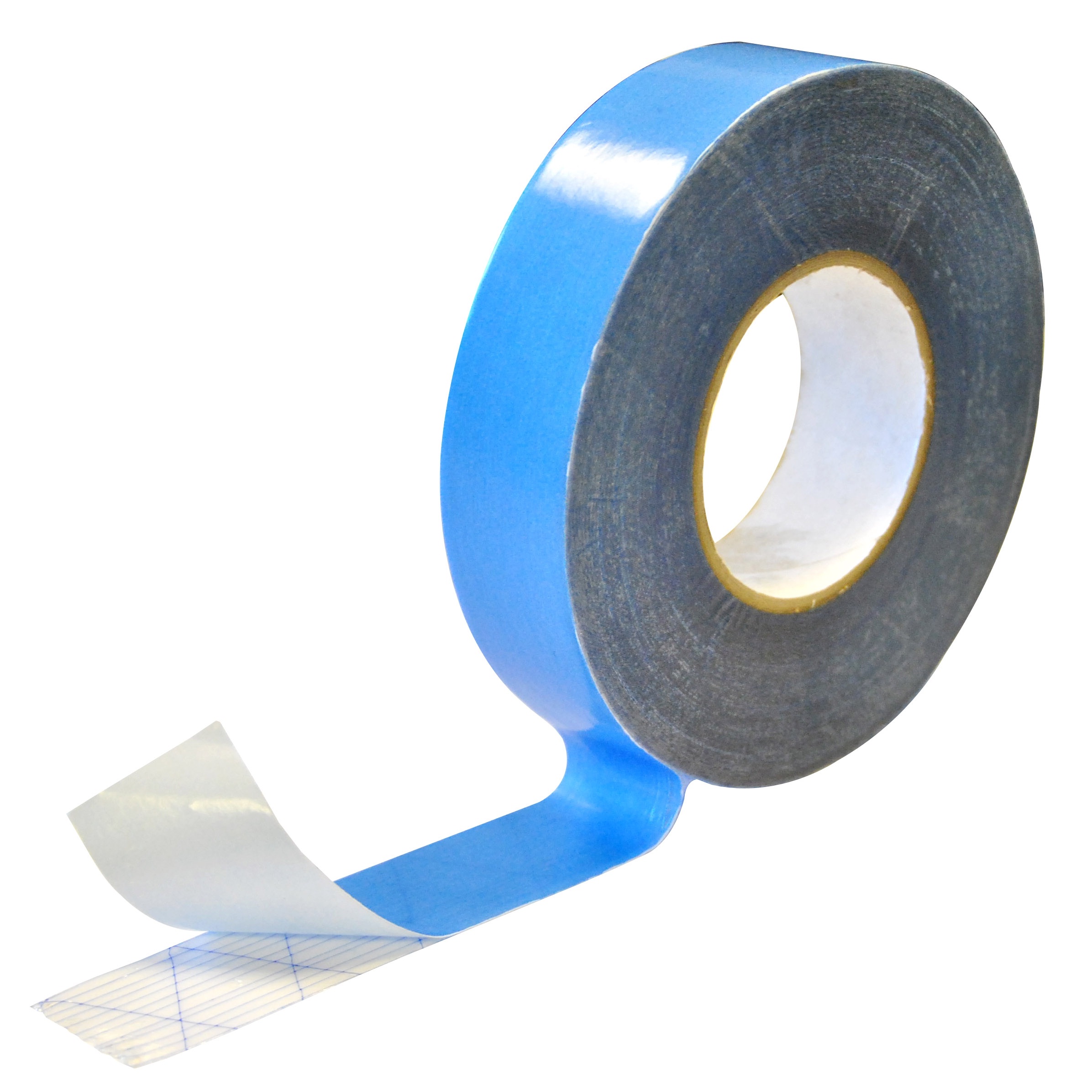

На карнизной планке можно крепить несколькими материалами: односторонней лентой DELTA-MULTI-BAND, двусторонней DELTA-DUO TAPE (новая лента, уже едет в Москву - наиболее удобный вариант) или клеем DELTA-THAN.

DELTA-DUO TAPE описание.pdf
(297.66 КБ) 2707 скачиваний
Двусторонняя лента из акрилата DELTA-DUO TAPE
