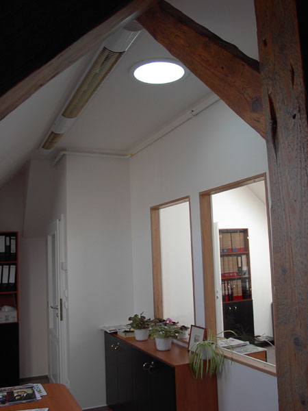

Re: Нужны ли вообще слуховые окна?
Кроме мансардных окон и дормеров (слуховых окон), для освещения мансард и обычных комнат используют световоды (например, http://www.solatube.com/de/product_overview.htm, http://www.abcweb.cz/fotogalerie/p48). В Москве их можно купить уже с прошлого года. Подробное описание можно найти на страницах журнала КРОВЛИ за прошлый год.
