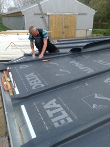

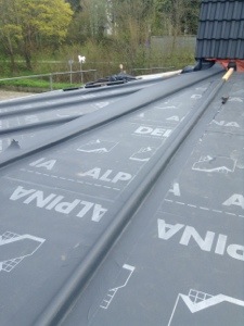

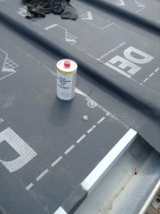

Несколько свежих фото объекта с DELTA-ALPINA
