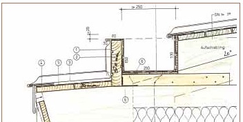

Интересует вопрос количества стыков и установки компенсаторов.
Нашел в сети такую картинку. Да простят меня коллеги из уважаемой фирмы, что использую их фото.
Интересует меня верно ли выполнен данный узел???
Re: Монтаж встроенных водостоков из меди.
Громобой писал(а):Интересует вопрос количества стыков и установки компенсаторов.
По поводу количества компенсаторов. На прямых участках рекомендовано/разрешено 15 м друг от друга. На угловых участках - 7,5 м. Это практика для подвесных желобов.
Для заглубленных желобов вероятнее всего необходимо использовать варианты с бОльшей возможностью свободной подвижки. Т.е. - сами желоба должны лежать ОЧЕНЬ ( мин. 10-15 мм с каждой стороны воздуха) свободно. И компенсаторы лучше поставить по чаще. Т.е - на прямых участках - 7/8 метров. На угловых - 3,5/4 м.
теперь по поводу фото - не могу сказать точно - на объекте не был.
Но вот что то подсказывает мне, что компенсатор здесь припаян сам по себе. Т.е. - в свободном положении между двумя кусками металла/желоба.
Должно быть по другому - желоб должен быть уложен с перехлестом минимум 40/50 мм друг на друга. Компенсатор резинкой должен прийти на место стыка/перехлеста. А края должны быть припаяны там - куда лягут. Желательно с проклепкой.

wolfdemar13 писал(а): Для заглубленных желобов вероятнее всего необходимо использовать варианты с бОльшей возможностью свободной подвижки. Т.е. - сами желоба должны лежать ОЧЕНЬ ( мин. 10-15 мм с каждой стороны воздуха) свободно. И компенсаторы лучше поставить по чаще. Т.е - на прямых участках - 7/8 метров. На угловых - 3,5/4 м.
