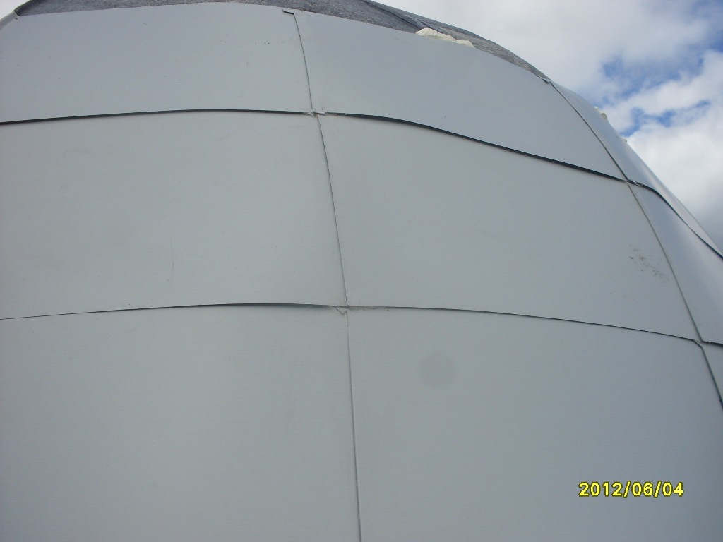

Показываю то что получилось. Сам понимаю что ужасно, но лучше мы осилить не смогли, но зато набрались опыта. Протекать не будет, по крайней мере в первое время, а дальше уже посмотрим.
Итак. На фанерные стойки покрыта 4 мм фанера, изнутри покрашенная краской, снаружи битумной мастикой. поверх 200-й руберойд, промазанный битумом в местах нахлеста. Дальше ложили трапеции оцинковки, фальцевали слева-справа. Снизу-сверху простой нахлест, промазанный герметиком и скрепленной по одной заклепке. Фальцевать со всех сторон у нас не получилось. Оцинковку крепили шурупами к стойкам - трапеции резали от стойки до стойки. С каждым разом трапеции получались всё удачнее - постепенно набирались опыта - на втором куполе бы смогли уже делать без щелей сверху-снизу.
Работой не доволен конечно, но сделали что смогли. Отрицательный опыт тоже опыт. Говорить что надо было нанимать профессионалов смысла нету - и даже сейчас глядя на то что сотворил.
Re: Изготовление купола 3,6м.
Сообщение Barmaley »
Вам эксплуатировать это чудо, а потому главное, чтобы Вам нравилось.
А так конечно халтура :geek:

Сообщение Metallist »
DiiMaxx писал(а):Показываю то что получилось. Сам понимаю что ужасно, но лучше мы осилить не смогли, но зато набрались опыта. Протекать не будет, по крайней мере в первое время, а дальше уже посмотрим.
Какое-то время это конечно послужит. Надеюсь полученный опыт поможет Вам в следующий раз либо самому что-то более путное сделать, либо обратиться все-таки к профи.
А так сказались все факторы: не правильно выбранный материал, отсутствие опыта и инструментов, не верно выбранная форма.

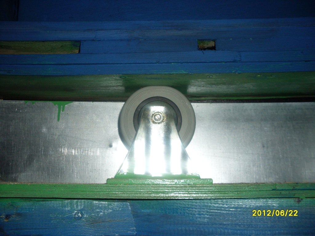

Протечек никаких нету как в самом куполе, так и в крыше под ним. Через небольшие щели в створках и между куполом-основанием проходит минимум снега, который даже убирать смысла нету. Створки открываются также без проблем, даже если снаружи лежит снег. Небольшая проблема возникает с вращением купола - у меня юбка купола идет внахлест с основанием с небольшим зазором, чтобы снег не попадал внутрь - и в этом месте примерзают друг к другу, решаю проблему с помощью домкрата - в 2-4 местах приподнимаю купол чтоб разбить заледенение.
Конечно есть проблема и с самим вращением - полтонны не так легко было крутить летом, а зимой и подавно, но всё же крутиться. После тестирования зимой в планах поставить всё таки двигатель для вращения. Летом испугался что смазка 16-ти колес вращения купола загустеет зимой и купол вообще не смогу прокрутить. Также у этих колес высокая резина, которая сильно прогибается под тяжестью купола, и при вращении приходиться прикладывать усилия не только для вращения, но и на преодолении данного прогиба. Решил поэксперементировать. По быстрому прикупил 4 колеса у которых грузоподъемность в 2 раза больше чем у установленных (надо было сразу их покупать, пропустил в прайсах такой тип колес, да и думал и этих хватит), площадь соприкосновения шире и высота прорезиненного слоя минимальная , установил их, и на данный момент купол крутиться на них. В любой момент могу убрать эти 4 колеса и купол опять будет вращаться на 16-ти обычных.
Местами фанера стоек отслоилась - один внешний слой из 24 на 2-3 - х стойках - этого стоило ожидать - надо сейчас отодрать их и закрасить основательно данные места, не знаю только как по изморози сядет краска - просушу тепловой пушкой данные места и покрашу. 4мм фанера (покрашенная отработкой и битумом) которой покрыт купол думаю также вскоре начнет отслаиваться в районе юбки купола - летом надо приподнять купол и поглядеть что можно с этим сделать.
Утеплять обсерваторию ни в коем случае нельзя, так как тепловые потоки даже ближайших домов ухудшают картину наблюдений.
Вывод: Кровля гуд, нареканий нету. Вращение купола надо оптимизировать. Недостаточно качественно покрашена фанера.
В планах: 1) приподнять купол на полметра над основанием - сделать дополнительно стенку полметром высотой - это уже для личного удобства наблюдения. 2) установить двигатель для вращения. 3) Летом еще раз окрасить фанеру.
З.ы.: Надеюсь понятно описал всё, если есть вопросы или критика, пишите :)
Усиленные колеса, грузоподъемностью 150кг
Обычные колеса, грузоподъемностью 80кг
