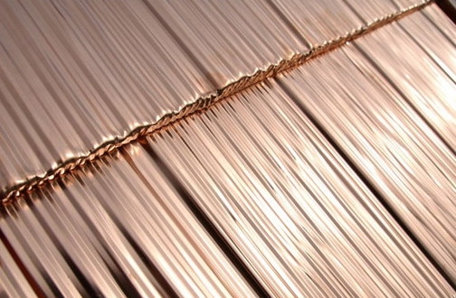

Даже не знаю в какую тему писать.. Если выбирать по покрытию, то надо в медь. По производителю - сюда.
Вобщем вопрос про медную кровлю Metrotile
Существует ли какая практика рботы с этим материалом? Есть ли смысл заморачиваться с ним или посмотреть на что-то другое????
Внешне выглядит очень симпатично даже блестящая медь, а когда состарится мне кажется будет смотреться еще интереснее.
