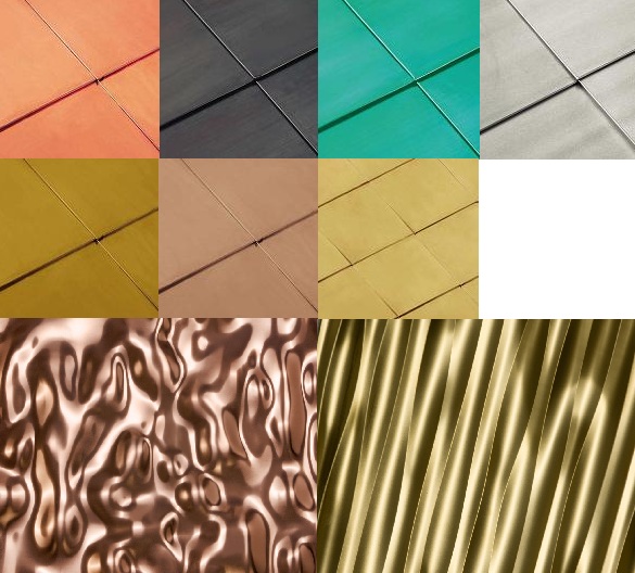

Разрешите добавить ....
Здесь представлены образцы меди, покрытий, сплавов, а также два образца структурированный объемный материал специально для архитекторов. - Фантазии границ не имеют...

wolfdemar13 писал(а):Разрешите добавить ....
Насколько я понимаю, структурированный металл на кровлю не пойдет, это все же фасады!
