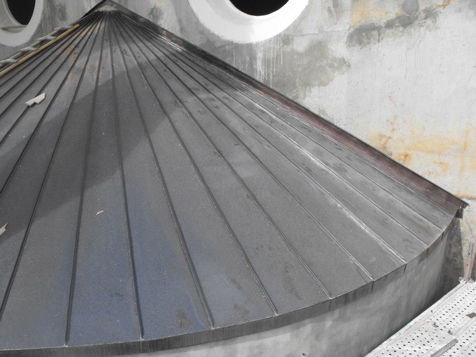

Интересно, есть тут вообще к чему придраться?!
очень не типичные для России решения.

Приятно видеть такую работу. Вариант крепления снегозадержания интересен, пока не встречал.
Re: Медь крупным планом
Развёрнутая на 90 градусов медная полоса. Наверное, как раз к этому можно придраться, т.к. узкое ребро полосы будет давить на кровлю.
Более надёжным был бы L-образный профиль (уголок) с широкой полкой, который будет распределять нагрузку.
Хотя при таком угле наклона большого снега на кровле не будет.

Нестеров писал(а):Развёрнутая на 90 градусов медная полоса. Наверное, как раз к этому можно придраться, т.к. узкое ребро полосы будет давить на кровлю.

Плоская полоса крепления развёрнута на ребро.

Нестеров писал(а):Плоская полоса крепления развёрнута на ребро.
С учетом того, что место, где выполнена эта работа находится рядом с озером Гарда в Италии ( мин. температура зимой -2 градуса. мак. температура летом +22 градуса.), я не думаю, что у такой системы снегозадержания будут какие либо проблемы. Да и полоса, из которой это гнут - мм 7-8 ..+ с двух сторон держатели для труб , тоже мм по 6-8 .
а по поводу того, на сколько хорошо выполнено...
Обратите внимание на фото
размер шашки /расстояние между стропилами - не были просчитаны. И поэтому монтаж крюков под систему снегозадержания выполнен не корректно. Крюк должен полностью находится под шашкой - практически по всей длине - как на двух крайних ( без стрелок).
Если на это не обращать внимание - дом получился очень красивым.
озеро Гарда - на заднем плане.
