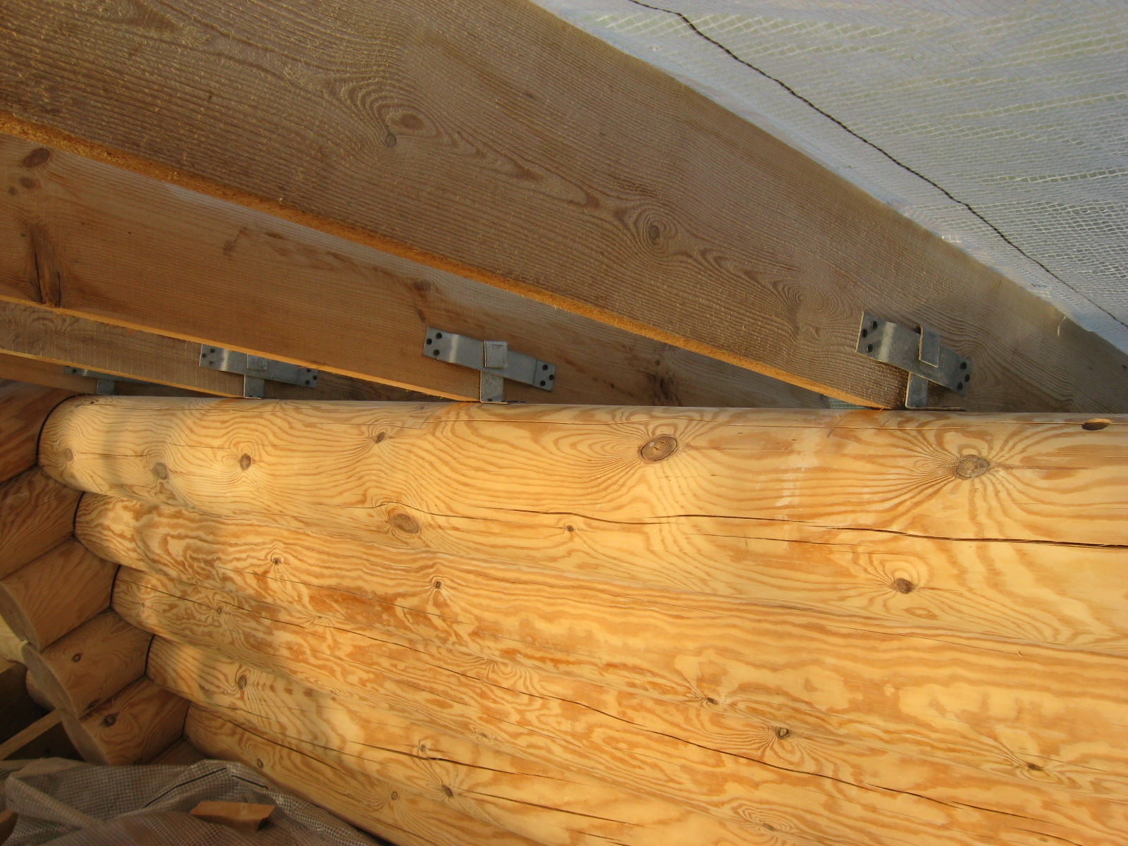

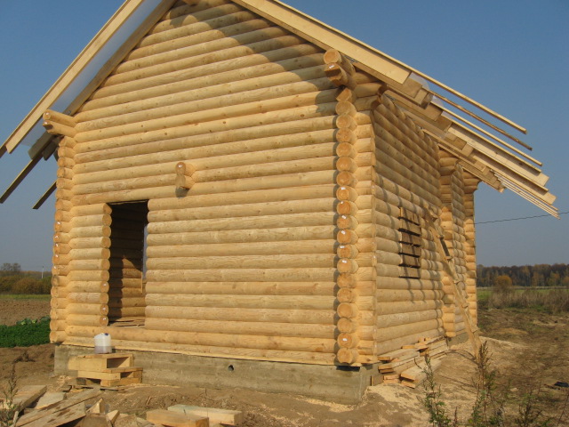

В приложении фото, конечно не самые подробные, но какие есть.
общий вид
общий вид
Скользячки

Планируемый "пирог" абсолютно нормальный и живучий. Главное, чтобы гидроизоляция долго не стояла без кровли под ультрафиолетом.
Я правильно понимаю, что на фото временная пленка?? А то уж очень она похожа на пароизоляцию Ютовскую

Спасибо за ответ.
Верно на фото временная кровля, на время усадки сруба.

Фото нет, пока, но я набросал эскиз узла крепления стропил.
Теперь как гвоздь там оказался: я решил промерить диагональ для металлочерепицы и выяснил, что диагонали не сходятся, рядом работали строители (не один год в нашей деревне работают), крышу крыли металлочерепицей соседям, мы с ними проверили по отвесу вертикаль стены от верхнего бревна конька до фундамента. Оказалось, конек немного завалился, сантиметров на 5 примерно. Дальше выровняли по отвесу стену, отдельная история как :shock: , проверили по уровню с одной и с другой стороны фронтоны, все четко. И строители посоветовали установить "раскосы", т.е. балки (у меня были 40х100) по внутренней плоскости стропил от конькового угла фронтона наискосок к стене сруба, заподлицо вмонтировав их в стропила. Расшивку закрепить к верхнему бревну фронтона и верхнему бревну стены сруба, ну и к стропилам, через которые будет проходить раскос, потом установить 300 гвозди для более прочной конструкции.
Завтра, постараюсь сделать фото, всего, что сделали и загружу.
Что скажете насчет узла крепления, стропил, понятно, что не правильно, но насколько критично? Можно гвоздь оставить (забито по одному гвоздю в каждом узле), а крепления стропил заменить на шарнирные?

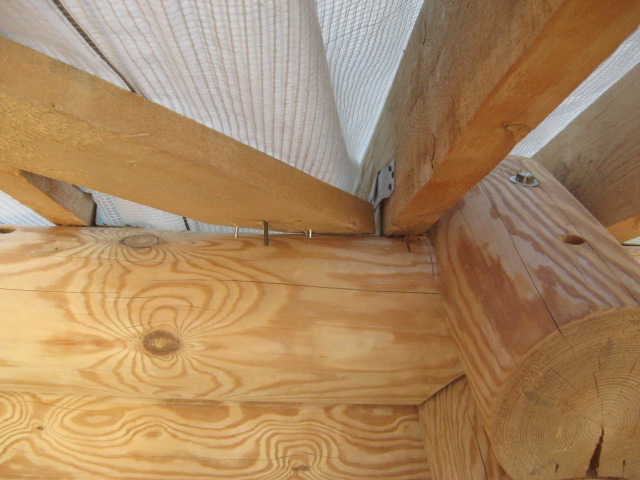

Выкладываю свежие фото и откорректированный эскиз крепления стропил.
Раскос 1 верх закреплен к бревну фронтона, низ к мауэрату.
Раскос 2 верх к бревну фронтона, низ стропиле.
Раскос 3 верх к стропиле, низ к мауэрлату.
Раскос 4 верх к стропиле, низ к мауэрлату.
Плюс все раскосы гвоздями прикреплены к стропилам.
Прошу высказать свое мнение. Как можно исправить данную ситуацию.

300е гвозди забиты по одному в на каждый узел крепления стопил.
И еще скользячки всегда устанавливают по одной на стропило?

Re: практика применения Tyvek soft
Фото "Крепление раскоса 4 низ" - ошибка в том, что на всём скате раскос закреплён к стропилам, а внизу - к верхнему венцу.
При осадке сруба это крепление вырвет. Правильное решение - закрепить его к стропильной ноге.
Dachinspektor
Сообщения: 37
Откуда: г. Пермь
На практике, применения мембран Tyvek soft или solid, существует одна главная проблема, это слишком большое удлинение полотна после монтажа, от порывов ветра, поэтому не рекомендую пленку оставлять на длительное время без кровельного материала, или необходимо сперва выполнить монтаж теплоизоляции по скату. В остальном мембраны очень хорошего качества.
Хотел бы отметить несколько моментов по стропильной части просмотрев фото выше:
1. " Узел крепления стропил 4"
- отсутствует зазор между стропильными ногами в виде клина, для компенсации при осадочных процессах изменения угла, наклона скатов крыши;
- крепление накладок выполнено не по принципу шарнира, их просто может расколоть;
2. " Скользячка2"
- присутствуют черные саморезы, при креплении скользящего элемента;
3. " Раскос3"
- при устройстве диагональной доски по скату, запилы стропильных ног, могли ослабить конструкцию на прогиб;
4. " Прогон"
- в месте расположения крестообразного простенка может произойти большой прогиб по прогонам, из-за большей осадки простенка относительно наружных стен (фронтонов), возможен вариант с установкой компенсаторов (домкратов) для последующей регулировки по высоте;
