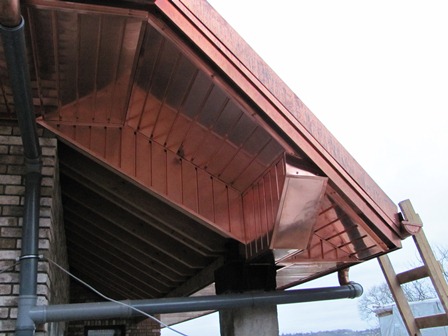

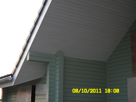

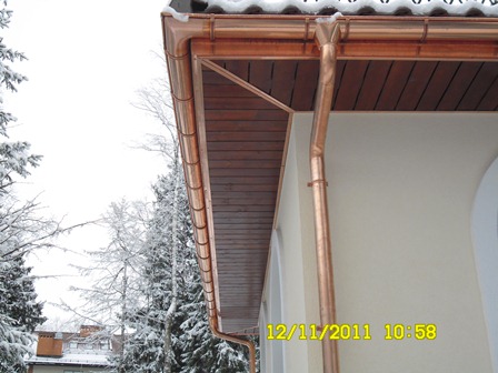

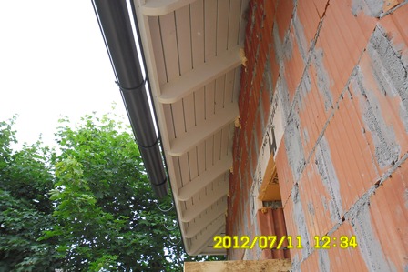

-панель подшивки изготовлена из рулонной меди на объекте.
- из рулонного алюминия префа.
-доска строганная, крашенная
-металл крашенный рулонный
-имитация бруса в сочетании с медью
-имитация бруса в сочетании с крашенным металлом
-имитация бруса
-доска строганная, крашенная в сочетании с медью
-потолочный сайдинг в сочетании с металлом
-доска строганная, крашенная.
При сочетании все комплектующие изготовлены из рулонного материала непосредственно на объекте.

Подскажите, а в варианте SAM_0391 из меди уголки просто делали?
Профиль гнется, по типу при стенного j, или его называют - эль профиль, исходя из толщины доски, по месту. По краю карниза, у фризовой полосы, гнется профиль s образной формы. Получается, доска по торцам зажата этими профилями, и саморезы (для лиственницы обязательно сверление), служат от сдвига в горизонтальной плоскости, а в случае "супер" кручения и срыва головки самореза, доска остается на месте и никуда не выпадает, при этом, деформацию кручения нивелирует обязательный зазор (не менее пяти мм) между досками. Под подшивку необходимо прокладывать москитную сетку, дабы в карнизах не селились всякие, разные полосатые мухи, да и подоснова подшивки затенялась и явно не просвечивалась в щели. Доску желательно применять толщиной от 20 до 24мм. Оптимальная ширина от 90 до 120мм. Лиственницу шире 100мм применять не стоит. Шпунтованную доску можно применять, если это имитация бруса, или блокхаус, предназначенный для наружной отделки.

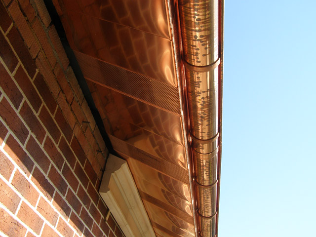

Metallist писал(а):Мне понравился вот такой вариант подшивки карниза.
Единственное, что для больших свесов медь потолще тогда нужна, чтобы не играла.
Очень понравилось данное решение.
Единственный вопрос - как будет меняться медь в защищенном от дождя месте? она покоричневеет?
Влага есть в воздухе и окисление неизбежно. Окислится, но процесс будет очень медленным.
Медленным он будет или быстрым зависит от местности где располагается объект.
При большой влажности или наличии химвыбросов процесс окисления ускоряется.
По мне так это вообще не повод заморачиваться. Обычно пока дом достроят, да внутреннюю отделку проведут вся медь уже окислится и выглядит отлично. Если конечно медь хорошая!!!
