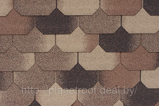

karlson писал(а):
Sorokin84 писал(а):Все модели теголы СБС-модифицированный битум
Это к сожалению ложь. 1. СБС модификатор придаёт материалу гибкость. Например руфлекс СБС модифицированный и шинглас серии ультра тоже. Посмотрите при какой температуре их можно монтировать? До минус 15 гр. по Цельсию. Спросите у Теголы, при какой температуре можно монтировать их СБС материал. Ответят минимум +5 гр. по Цельсию. 2. Посмотрите какие формы нарезки у руфлекса и шингласа серии ультра. Вы не встретите у них таких нарезок как кирпичики (3 таб) и полукруг (бобровый хвост). Это связано с тем, что на эти формы нарезок небезотходны. У них вырубается тонкая полоска (между кирпичиками) и если битум СБС модифицированный (гибкий и мягкий), то сделать это на производстве очень проблематично из-за тянучести и клейкости СБС битума. Полоска при вырубке не всегда выпадает. Посмотрите на линейку Теголы. Вы увидите у них и кирпичики и бобровый хвост и всё на СБСе, якобы. Вывод: либо СБС добавляют для запаха, либо вообще не добавляют. В любом случае это обман потребителя.
Т.е. тоже самое касается и моделей зодчий и либерти (фото во вложении), получается прям какое-то разоблачение....
Если ТН не может делать модели типа "кирпичики" и "бобровый хвост" на сбс-битуме, то это вовсе не означает, что и все другие производители, с более внушительным опытом производства этого сделать не смогут.....

Вячеслав писал(а):иногда не соблюдается оттенок на одну и ту-же модель.
На сколько я знаю у всех основных производителей продающихся в России в инструкции по монтажу есть пункт который говорит о том, что при монтаже либо нужно перемешивать гонты из разных пачек либо смотреть что бы материал был из одной партии (что не всегда возможно), что бы не получить такого результата как на фото.
