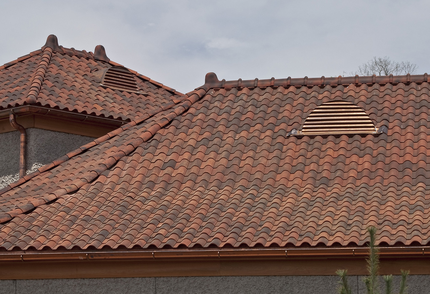

Вентиляция холодной кровли по американски
Элимент вентиляции холодной кровли (американский опыт)...
Re: Вентиляция холодной кровли по американски
еще пара вариантов
На последнем фото есть подозрения, что это не холодная кровля, уж очень угол наклона крутой. На мансарду похоже. Если утепление по стене мансарды с образованием холодной зоны, тогда возможно. Но зачем отказываться от лишних квадратов?
