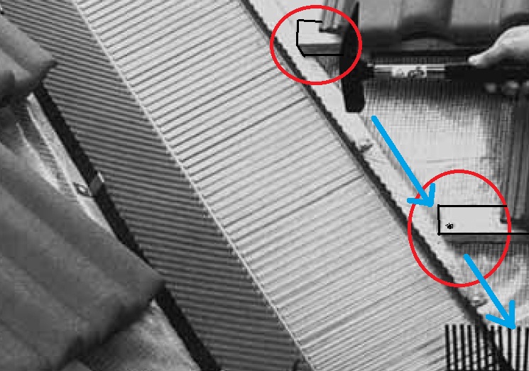

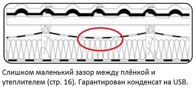

В основном - это ошибки устройства обрешётки и контробрешётки в районе ендовы.
Понятно, что это всего лишь схема, но она всё равно должна быть приближена к реальности. При таком зазоре совершенно точно будет конденсат на плёнке и утеплителе.
Бруски контрика вплотную подведены к продольным брускам. Скопление мусора и плохая вентиляция обеспечены.
Тут вообще нечего комментировать...<br />Я стыдил BRAAS-немцев за такие инструкции ещё в далёком 1998 году. <br />&quot;А воз и нынче там&quot;
"А воз и нынче там"
Гвоздики аккурат по линии стока конденсата.
На тыльной стороне металлического желобка обязательно будет конденсироваться внешняя влага, которая попадёт под плёнку через гвозди.
