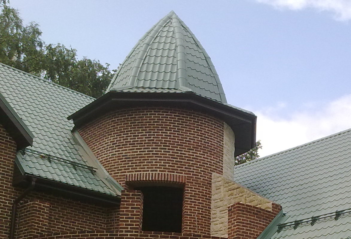

Вот тоже заказчик захотел, радиусную башенку из МЧ.

masterroofer писал(а):Вот тоже заказчик захотел, радиусную башенку из МЧ.
Очень неплохо смотриться.
Ну вот на моейм объекте радиус примерно такой же. Может чуть меньше.
Re: Радиусная кровля для металлочерепицы
Сообщение Rustech »
а вот взгляните на такое чудо. Хотя может кому-то понравится.....
Механик
Сообщения: 30
Сообщение Механик »
Хороший пример, как заказчик не знает как правильно, а монтажник не умеет и тоже не знает.
За те же деньги, что потрачены на обрезку МЧ и коньки можно было бы красивый фальц сделать!
