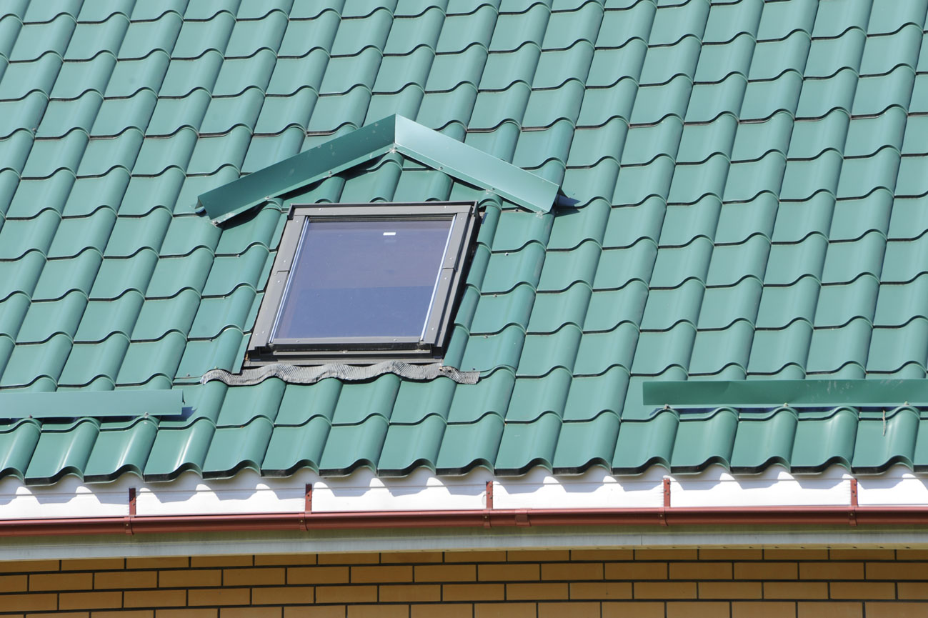

Оригинальное решение довелось увидеть на кровле в одном из поселков. Попытка с помощью планок снегозадержания придать декоративность кровле.
Но все-таки планки это не надежное решение - на фото видно, что даже на этом небольшом скате одну планку уже сорвало. Хотя "домикам" вряд ли что угрожает.

Оригинальные домики получились.
По фото еще видно, что водосточка слабенькая стоит и есть ощущение, что конек в середине провис.

по хорошему - это надо перенести в тему - так строить нельзя. Более четко соответствует. К системам безопасности отношения не имеет.

А почему Вы считаете, что планки над окнами служить не будут?
нагрузка по касательной, снег будет уходить в сторону. Да и скаты не большие.

а волна в металлочерепице куда то исчезла ? И снег лежит ровно на волнах ?
А если он "проваливается" в волны, то никуда в стороны он не сползет.... И снесет эту хрень к чертовой матери....

В данном случае скорее всего выстоят, т.к. скат над ними короткий. Но при бОльшем скате (wolfdemar13 прав) улетят к чертовой матери.

Согласен с аргументацией. Особенно, если нижний слой подтает в лед.
