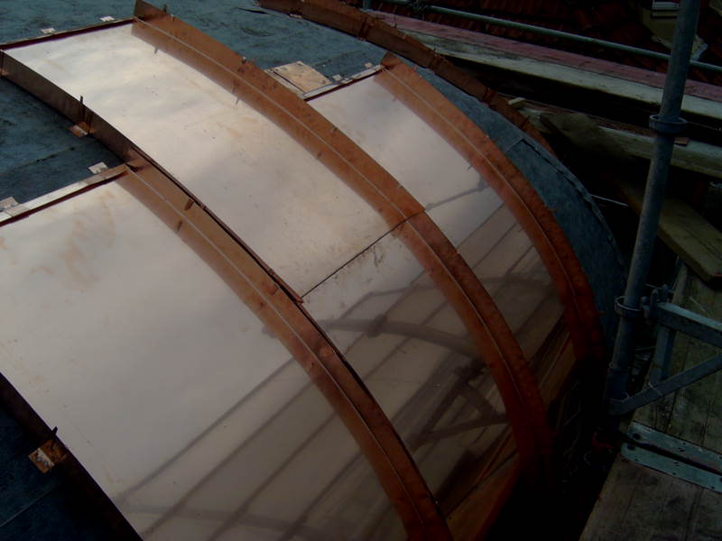

Спасибо, Владимир, за пояснения.
Со временем такие "промывы зарастут патиной" или следы останутся?
Re: Обсуждение технических решений узлов кровли
Сообщение wolfdemar13 »
Нестеров писал(а):Спасибо, Владимир, за пояснения.
патинирование будет происходить , но всегда будет отставать от общего фона.
Получается, что и на обычной медной фальцевой кровле всегда будут видны подтеки в случае неровности картин!?

Мастерок писал(а):Получается, что и на обычной медной фальцевой кровле всегда будут видны подтеки в случае неровности картин!?
Если Вы заметили - на представленном выше фото отсутствуют неровности картин. И вообще - что же надо сделать с картиной , чтобы она стала неровной ?
Что ,на фото картины не ровные ?- да они как зеркало ! и такими же остались. Но поверхность кровли неровная - и вот это будет оказывать влияние на патинирование ( в будущем).
Медь , являясь натуральным продуктом и ведет себя как природа.... Вы выдели следы, которые оставляет море на песке ? - Следы прямые ? никогда !!! точно так же течет вода по поверхности материала. Точно так же остаются следы. Точно также происходит естественное патинирование. Где то выровняется
а где то на всегда останется черной
, как в выделенной зоне.

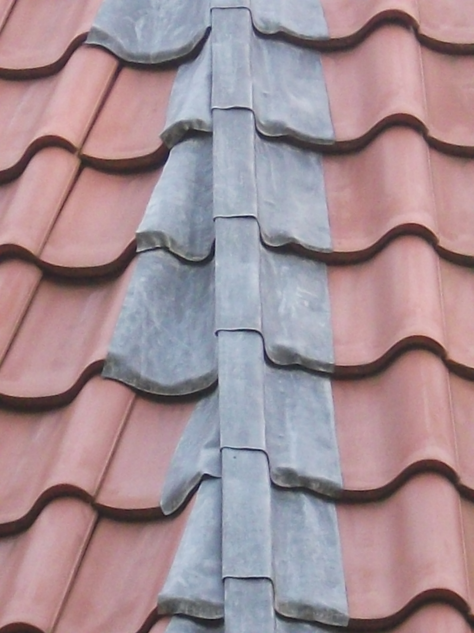

Ещё одно интересное решение:
прекрасный немецкий городок Швельм (земля Северная Вестфалия), реконструкция здания в исторической части города.
Слабо выраженный хребет устроен не коньковой черепицей, как мы привыкли, а листовым свинцом.
Пластины металла вырезаны под размер подрезанных рядовых черепиц, закреплены на хребтовой доске и завальцованы.
Сообщение The Roofer »
Идея хорошая, но визуально смотрится не очень. Ну да немцы на эту тему не паряться :lol:

Действительно, это вид со стороны глухого двора, и внешний вид большого значения не имеет.
