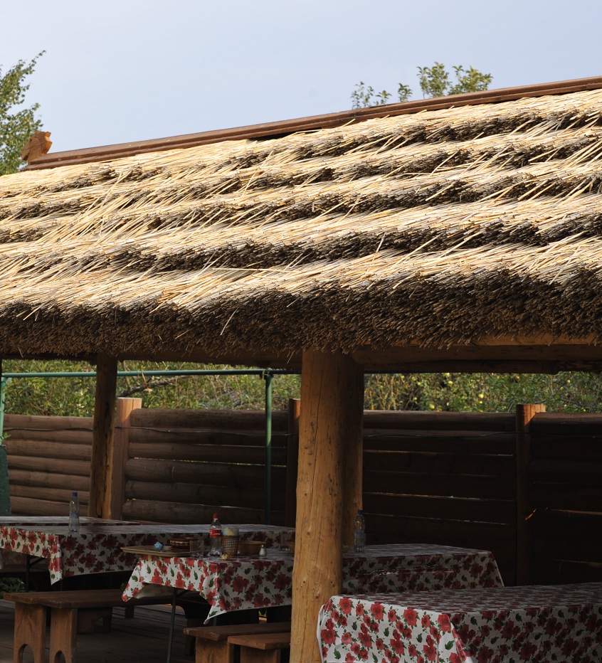

Для жилых домов никогда не порекомендую камышь или солому. А вот для некоторых минипостроек данный вид кровли порой очень даже в тему.
Пример на фото. Объект в Переславле-Залесском.
Re: Хороший вариант использования камышевой кровли
Обычно снопы камыша после монтажа подсекают специальным резаком, добиваясь ровной поверхности ската.
Хотя на некоторых маленьких постройках, как и на фото The Roofer, снопы лежат без подрезки.
Сообщение The Roofer »
Нестеров писал(а):Обычно снопы камыша после монтажа подсекают специальным резаком, добиваясь ровной поверхности ската.
Тут думаю все банально просто - НЕ УМЕЮТ У НАС ТАК ДЕЛАТЬ.
Да и где такому научиться??? По сложности монтаж соломенной кровли стоит на уровне укладки сланца я думаю.

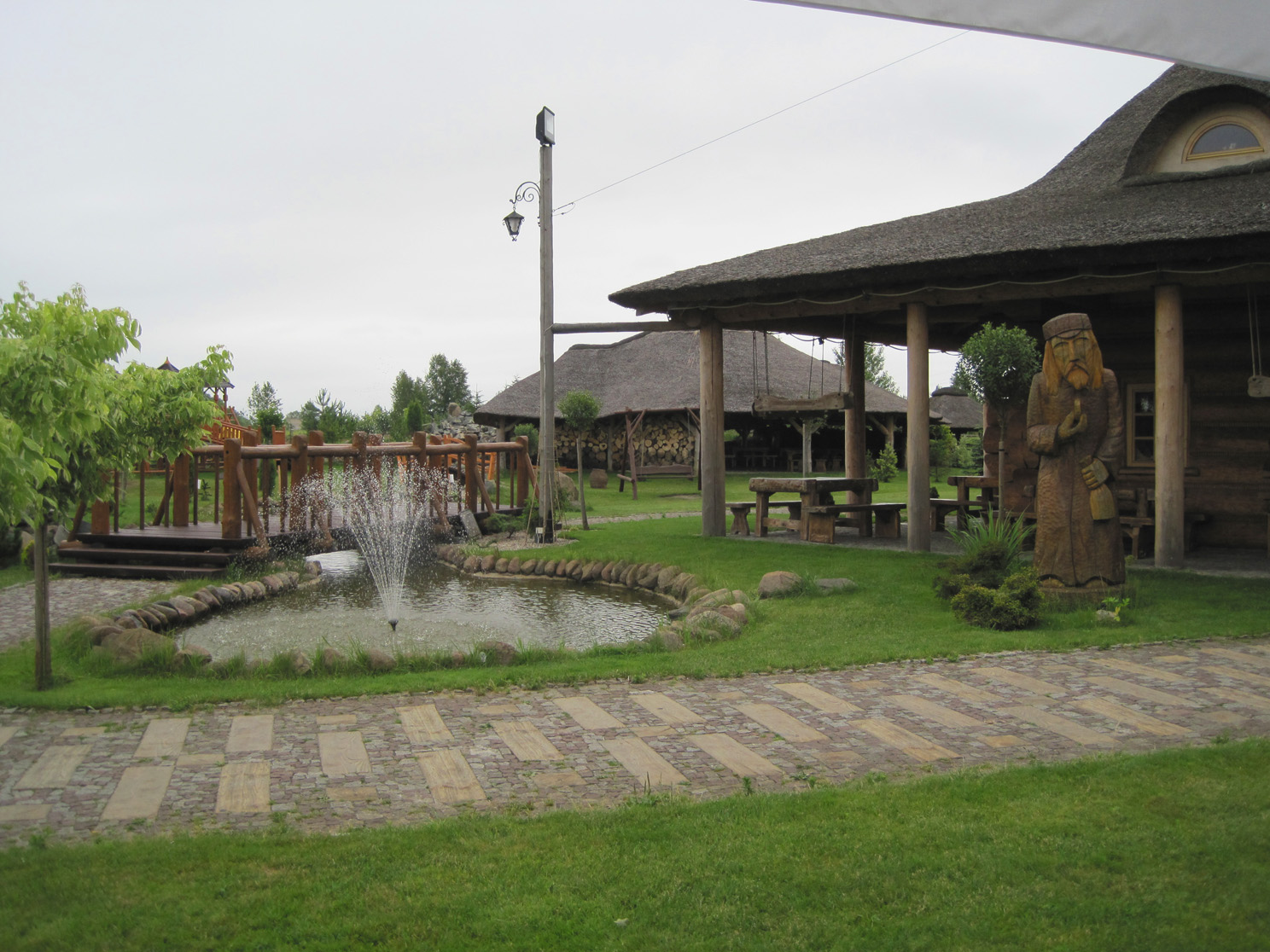

Сообщение Громобой »
Вот подобный пример использования, только в более высоком исполнении. Место - Польша.
Классная работа.
На подобных навесиках тренироваться можно - ведь риск протечки не сильно пугает.
Сообщение hilyaki »
Громобой писал(а):Вот подобный пример использования, только в более высоком исполнении. Место - Польша.
Классная работа.
На фото работа плохая - плохо сделан конек.
У нас практически все фирмы которые не стесняются просить 70-100 евро за квадрат делают такую кровлю не хуже чем где-то за бугром, т.к. их (да и наши тоже) специалисты обучались где-то за границей, иногда специалисты из той же Польши приглашаются на работу или для обучения в Россию.

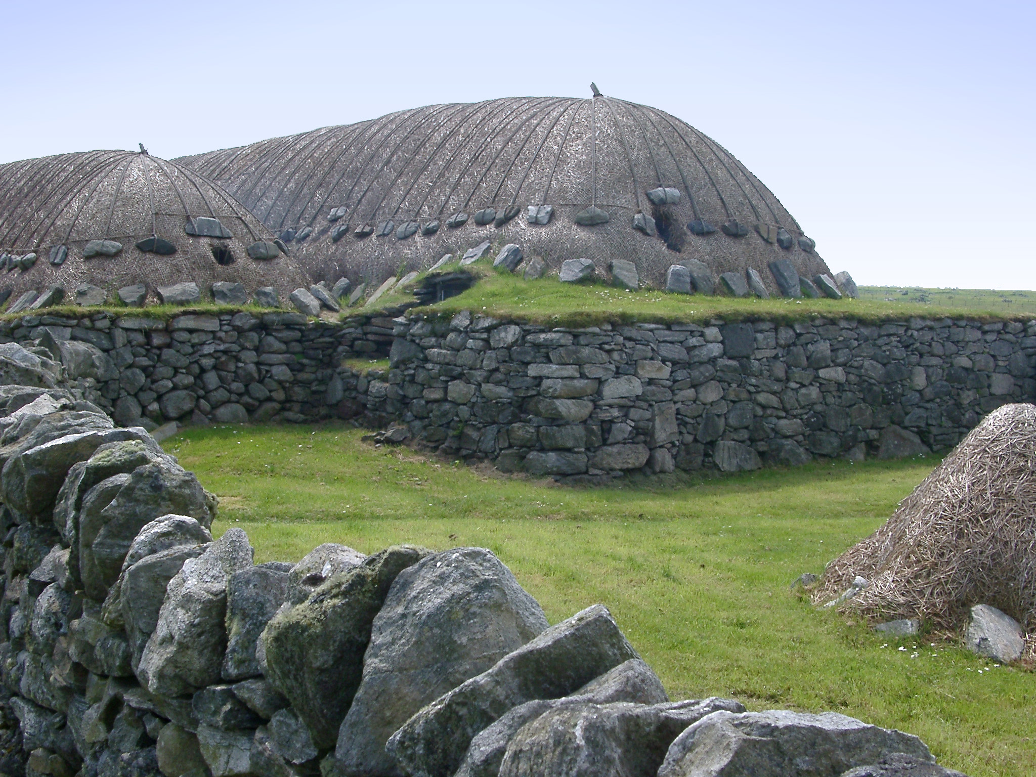

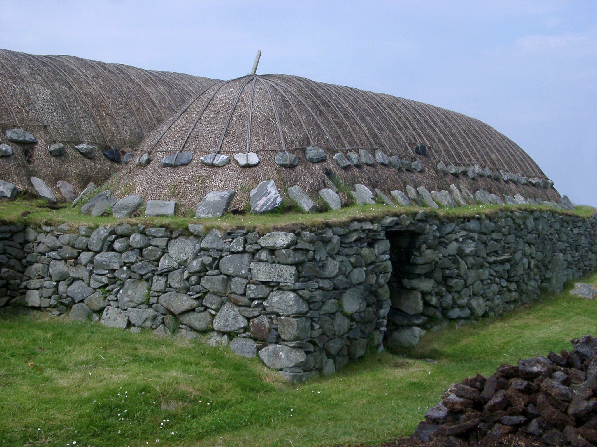

Ещё один интересный объект из интернета, возможно Шотландия, точно не могу сказать.
Техника необычная, я такого раньше не видел.
Насколько я понял по фото, это кровля из дёрна, покрытая снаружи соломенной рогожкой с пригрузом.
Сообщение Metallist »
Нестеров писал(а):Ещё один интересный объект из интернета, возможно Шотландия, точно не могу сказать.
Интересно, за счет чего все это не превращается в одну большую компостную кучу!??? :?
Metallist писал(а):Интересно, за счет чего все это не превращается в одну большую компостную кучу!??? :?
За счёт профессионализма и опыта строителей.
По этим же причинам металлические кровли не ржавеют, как консервные банки.
Вам ли это не знать, Metallist?
