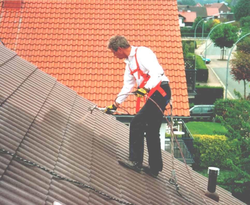

В Германии очистка и восстановление окраски ц/п черепицы - это целый сегмент кровельного бизнеса.
Обычно смывают грязь "кархером", а вот мох поливают хим.составами и после механически удаляют (щетками) или смывают.
Для повторной покраски используют специальные краски на основе акрилата (Reinacrilat).

Сообщение The Roofer »
Обновление кровли из ЦПЧ.
Сначала мойка, а потом окраска. И крыша как новая.
