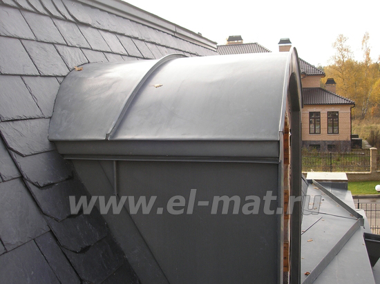

Какой из металлов оптимальнее применять со сланцем? На проекте помимо шпиля будут ведь и другие места, где необходимо использовать металл. + водостоки
Хотелось бы, чтобы долговечность и внешний вид материала соответствовал сланцу!
Re: Форма сланца
Сообщение masterroofer »
На наш взгляд, металл наиболее гармонично сочетающийся со сланцем - это цинк-титан (см. фото)
Так же сланец сочетается с медью (http://www.el-mat.ru/kurk.html), но чтобы не ждать, медь лучше сразу брать патинированную. Алюминий со сланцем не монтировали, но похоже, что сочетаться они будут.

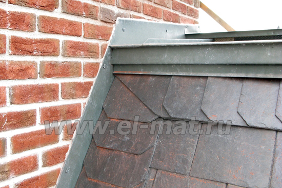

Посмотрел на вашем сайте, чья идея так выполнить хребты на объекте (сланец+медь)?

Металл должен служить столько же сколько сланец. Под это попадает медь, цинк, свинец, нерж. сталь.
Nichtmateriale писал(а):Какой из металлов оптимальнее применять со сланцем? На проекте помимо шпиля будут ведь и другие места, где необходимо использовать металл. + водостоки
