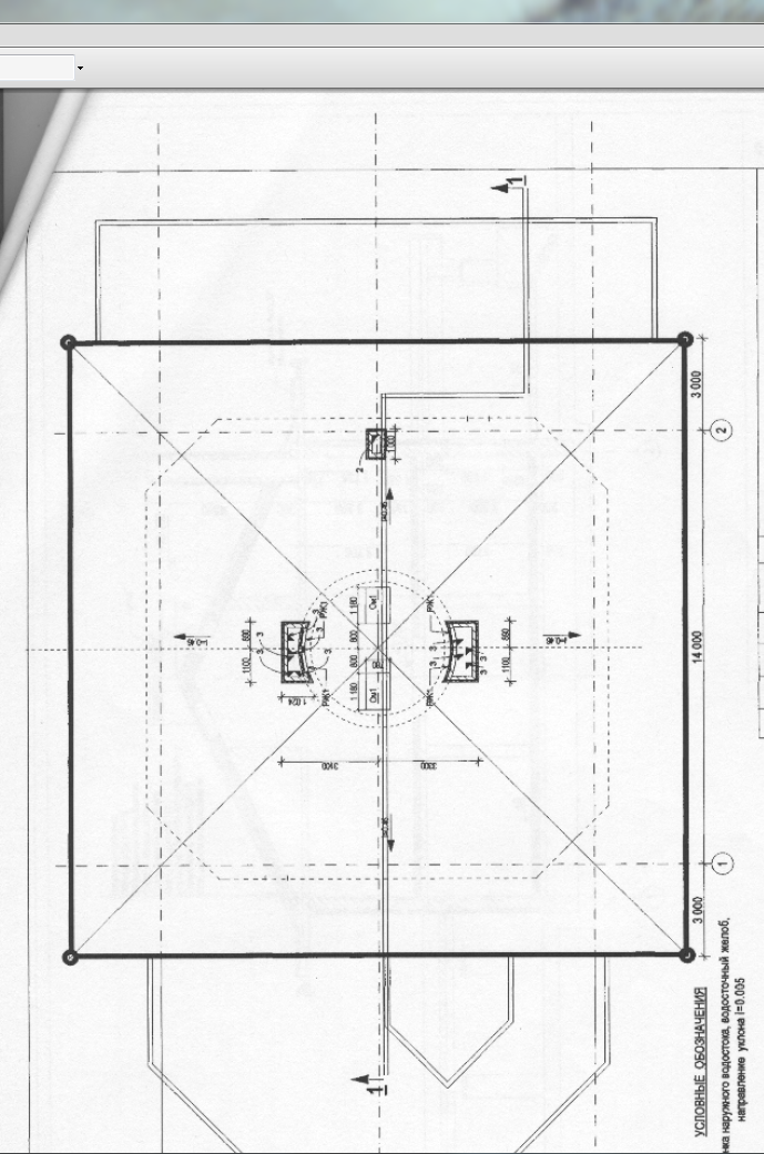

Хочу поинтересоваться у монтажников как они поступают в ситуациях, когда карнизный свес ну очень большой.
Например фото в приложении.
Карнизный свес 3 метра!
Куда и как в таких ситуациях Вы устанавливаете воронки? Как крепите трубу?
Интересно увидеть фото реализованных объектов.
Заранее спасибо!

Обычное решение для таких больших свесов - встроенный желоб.
Наличие встроенного желоба приближает место слива воды к стене дома. Кроме этого, если толщина карнизного свеса позволяет, то выполнив лоток
достаточно большой глубины можно развести воду в требуемые точки, используя минимум сливных труб.
В моей практике был подобный проект. Права выполнен строителями он был с ошибками, которые могут привести к плачевным последствиям.
На фото видно,что сам лоток выполнен из меди(лотки из меди и титан-цинка самые надежные и герметичные блягодаря возможности пайки), а его внешняя часть и металла с покрытием (первая возможная проблема)
Слив воды осуществлялся по трубам установленным внутри карнизного свеса и уходил в трубы в стене (вторая возможная проблема. Однако даже с обогревом труб проблемы могут возникнуть,т.к. в карнизе труба расположена под очень маленьким уклоном - меньше 5 градусов.
