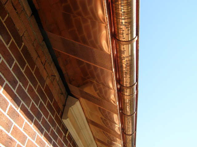

Сообщение Metallist »
Мне понравился вот такой вариант подшивки карниза.
Единственное, что для больших свесов медь потолще тогда нужна, чтобы не играла.
