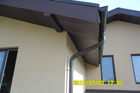

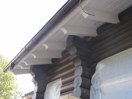

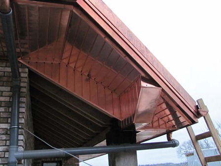

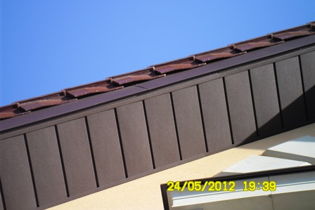

-панель подшивки изготовлена из рулонной меди на объекте.
- из рулонного алюминия префа.
-доска строганная, крашенная
-металл крашенный рулонный
-имитация бруса в сочетании с медью
-имитация бруса в сочетании с крашенным металлом
-имитация бруса
-доска строганная, крашенная в сочетании с медью
-потолочный сайдинг в сочетании с металлом
-доска строганная, крашенная.
При сочетании все комплектующие изготовлены из рулонного материала непосредственно на объекте.
Re: Обсуждаем варианты
спасибо большое за столько интересных вариантов.
Подскажите, а в варианте SAM_0391 из меди уголки просто делали?

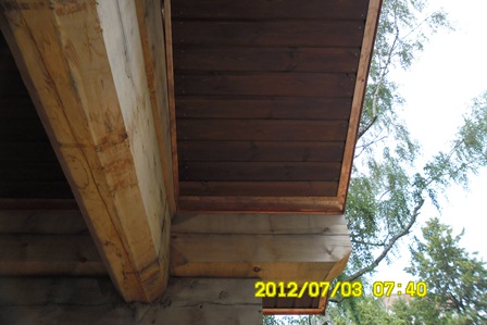

А подсверливать не пробывали?[/quote]
Карниз собирался из шпунта из лиственницы 28мм на кляймера с шагом 500мм.......когда начало крутить и рвать кляймера, крепили сквозняком на самррезы толщ. 5мм без сверления их было в доску просто не загнать...... потом местами рвало вместе со шляпками от саморезов......Не хотелось бы повторять такой печальный опыт.....
Профиль гнется, по типу при стенного j, или его называют - эль профиль, исходя из толщины доски, по месту. По краю карниза, у фризовой полосы, гнется профиль s образной формы. Получается, доска по торцам зажата этими профилями, и саморезы (для лиственницы обязательно сверление), служат от сдвига в горизонтальной плоскости, а в случае "супер" кручения и срыва головки самореза, доска остается на месте и никуда не выпадает, при этом, деформацию кручения нивелирует обязательный зазор (не менее пяти мм) между досками. Под подшивку необходимо прокладывать москитную сетку, дабы в карнизах не селились всякие, разные полосатые мухи, да и подоснова подшивки затенялась и явно не просвечивалась в щели. Доску желательно применять толщиной от 20 до 24мм. Оптимальная ширина от 90 до 120мм. Лиственницу шире 100мм применять не стоит. Шпунтованную доску можно применять, если это имитация бруса, или блокхаус, предназначенный для наружной отделки.

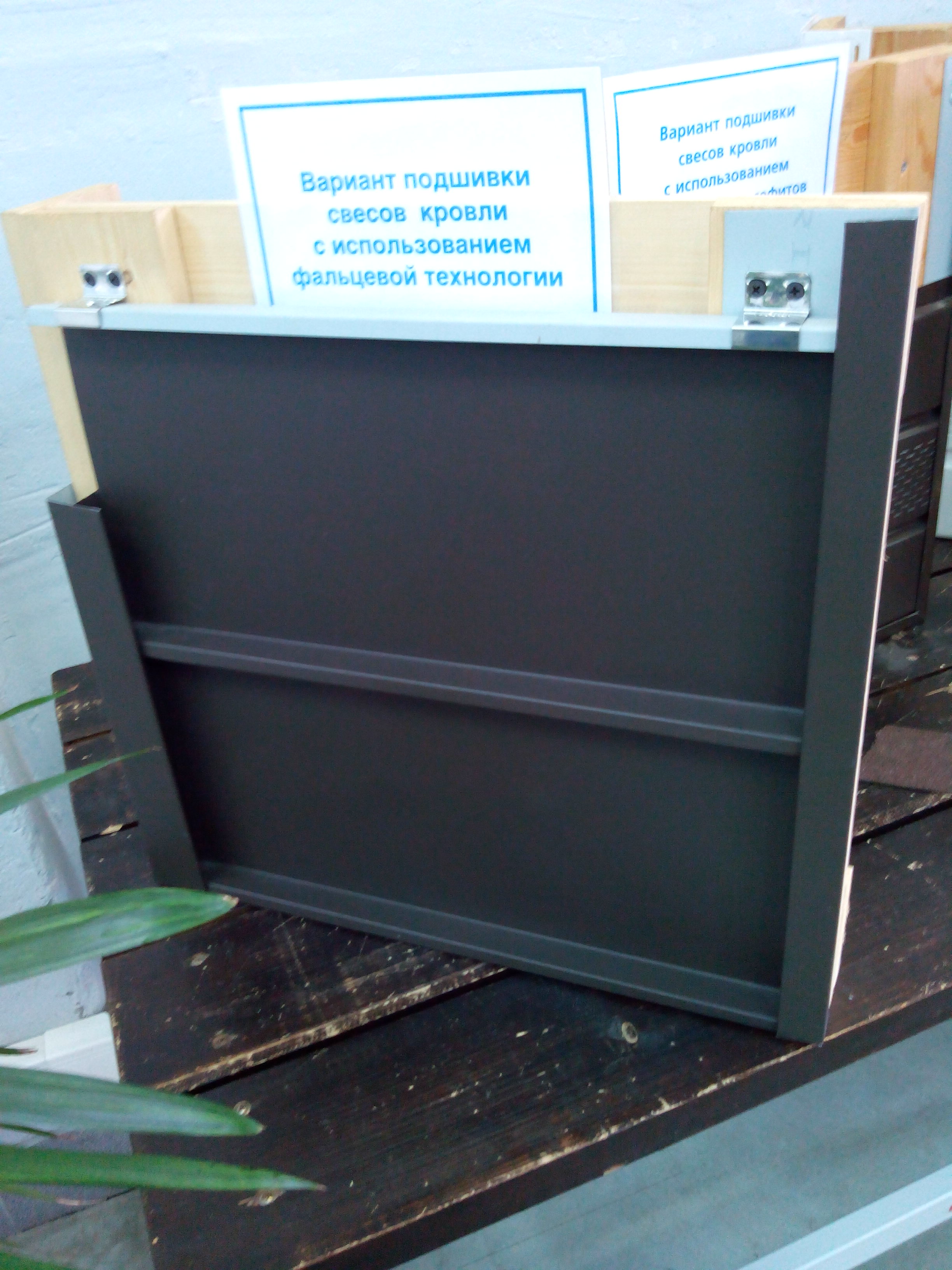

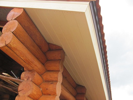

А подшивка фальцем как выглядит???
ЕвгенийОС писал(а):А подшивка фальцем как выглядит???
Вариант фальца на фото. Образец карниза представлен в Уникме на Западе.
Вот тут есть пример подшивки.
