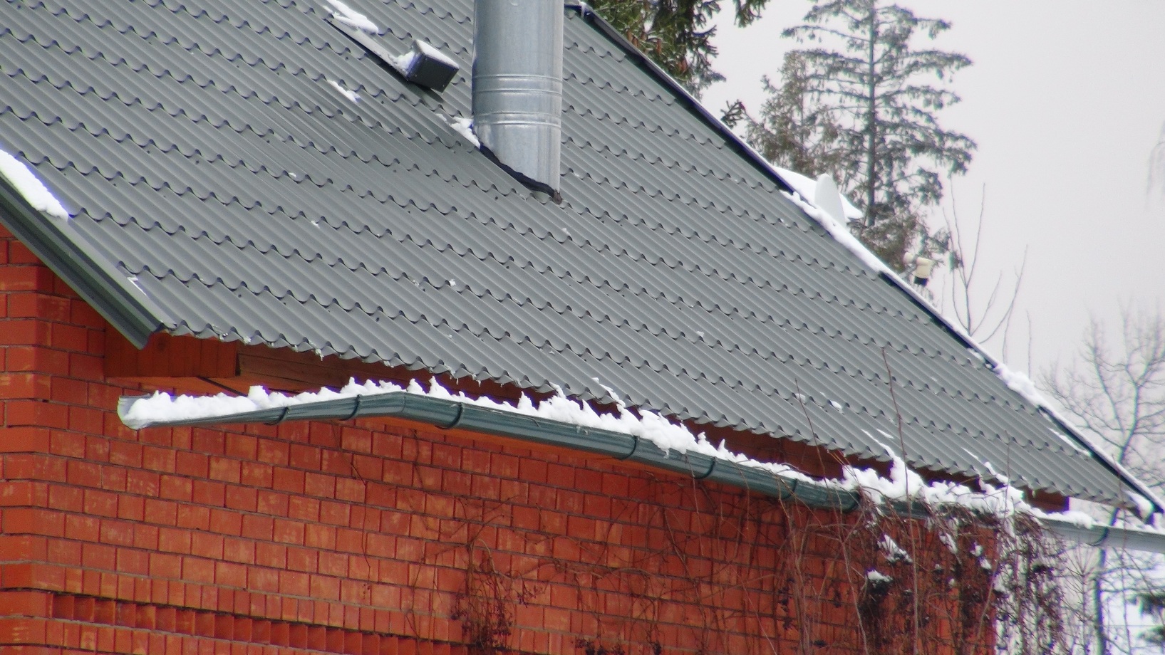

Вот еще пример. Судя по всему крюки менно торцевые.
Re: Крюки с креплением на торцевую доску
Видимо, торцевые крюки использовали в качестве подвесных и закрепили на металлические пластины.

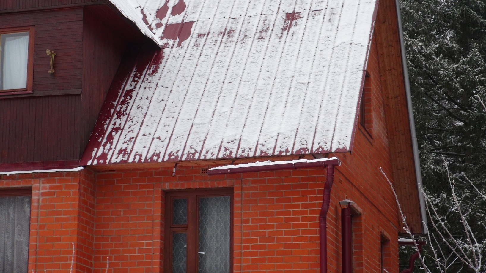

В одном из поселков застройщики-мазохисты видимо прибегают к услугам одних и тех же бригад. И вот результат - одни и те же проблемы..
Люди, застройщики, клиенты! Будьте бдительны. Не находите себе проблем..

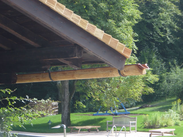

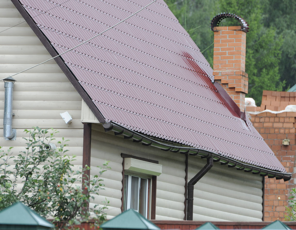

Поможет ли удержать разгибающиеся водостоки на торцевых крюках вот такие элементы??
Krovell писал(а):Поможет ли удержать разгибающиеся водостоки на торцевых крюках вот такие элементы??
извините - а с чего Вы решили, что здесь торцевые крюки ?
Здесь ( на фото) показана "берлинский" вариант установки водосточной системы.
в принципе - существуют системы, которые устанавливаются после устройства кровли, но это очень дорого....
Я думаю, что Krovell имел в виду, что его интересуют удерживающие бугеля с этих фото. А торцевые стоят на каком-то объекте.
На мой взгляд такие бугеля существенно снимут нагрузку с торцевых крюков. Но полностью вопрос не решат..
