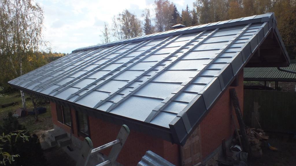

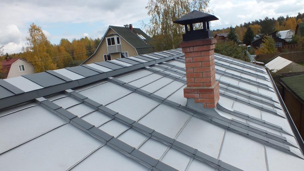

В полку мастеров прибыло!

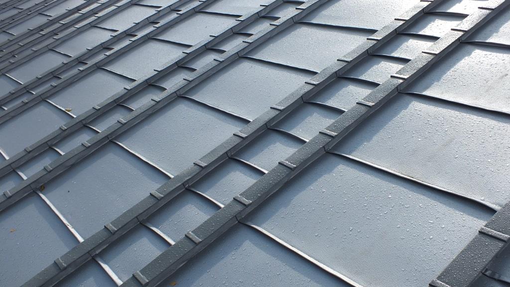

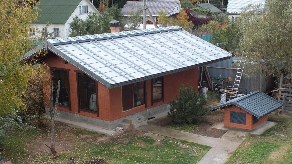

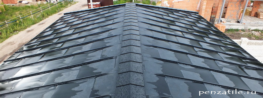

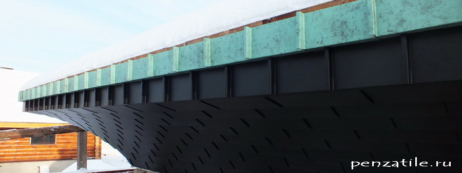

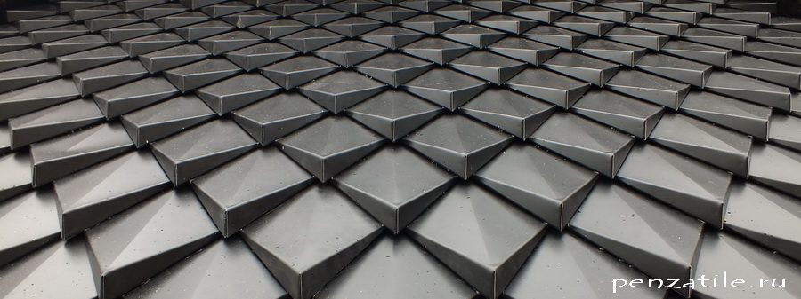

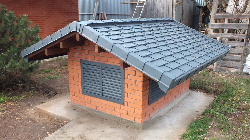

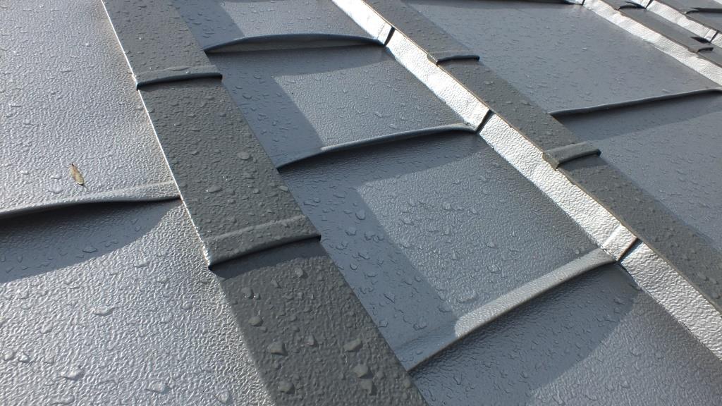

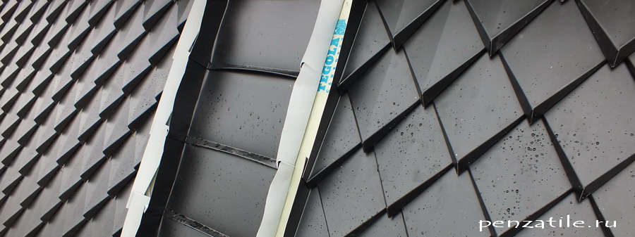

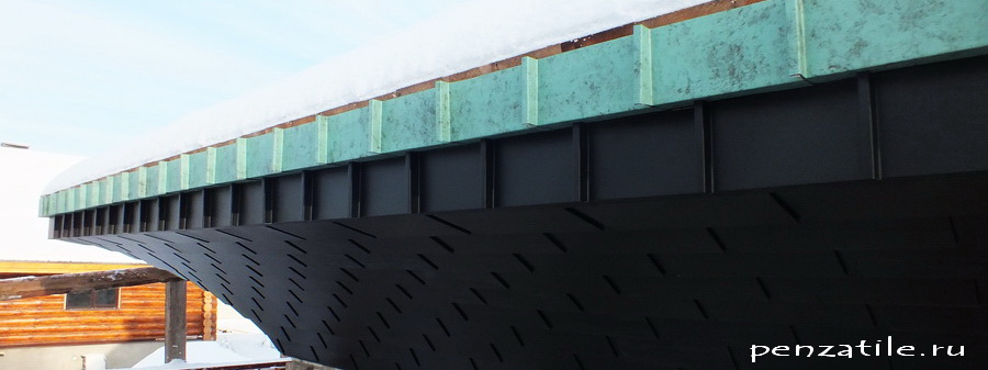

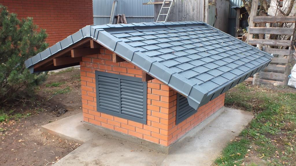

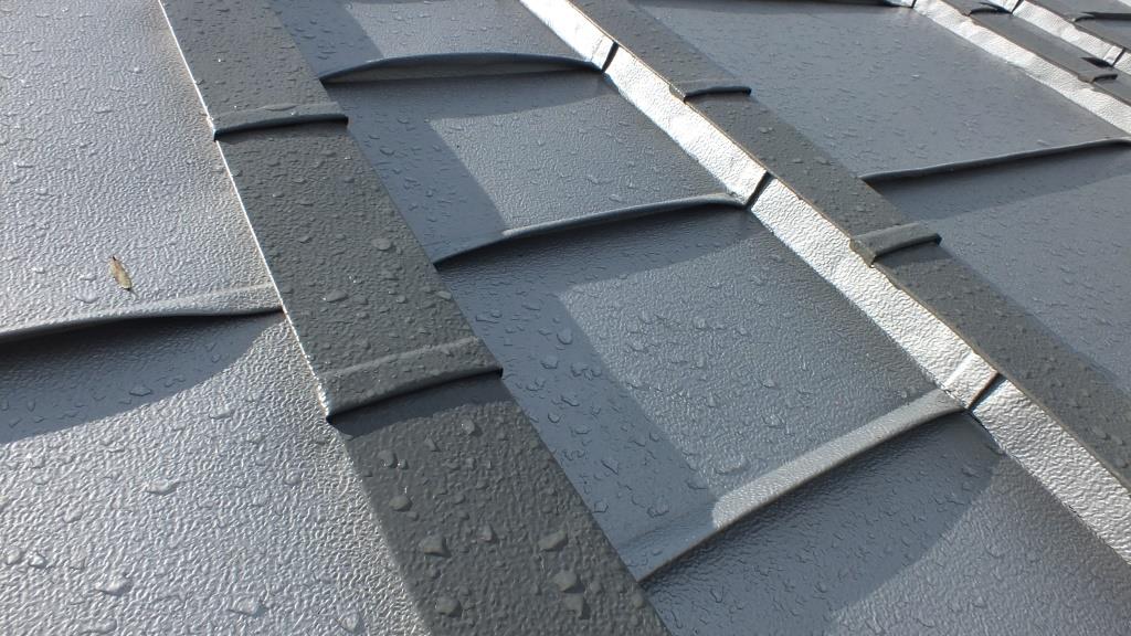

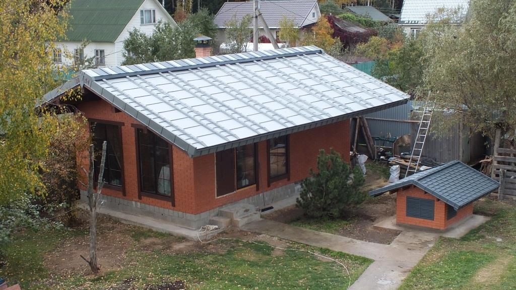

Различные форматы изготовления кровельного покрытия на Эдельвейсе, который изготавливается и реализуется в уездном городе Россошь Воронежской губернии (РОССИЯ).
На фото представлены:
- малый объемный ромб (33 шт/м2) с высотой амплитуды 35 мм;
- фальц Г-образный (русская система) 25 мм;
- фальц реечный (немецко-бельгийская система) 50 мм;
- гонт на внутренней рейке (28 шт/м2).
Материалы: финская сталь RUUKKI, немецкий алюминий PREFA и конечно же русская медь ГЗОЦМ (!)

Какое отношение к Эдельвейсу имеет Г-образный и реечный фальц??? БРЕД!

Иногда создается ощущение, что кроме Саши никто не работает с Эдельвейсом.
Может потому, то для других он вспомогательный инструмент, а не основной?
Отсюда вопрос следующий - зачем такую сложность городить на кровле и делать сегментные картины? Можно де отличный кровлю с брусковым фальцем сделать из цельных картин. Или правы те, кто предположил отсутствие нормального фальцепрокаточника у автора последней работы?
