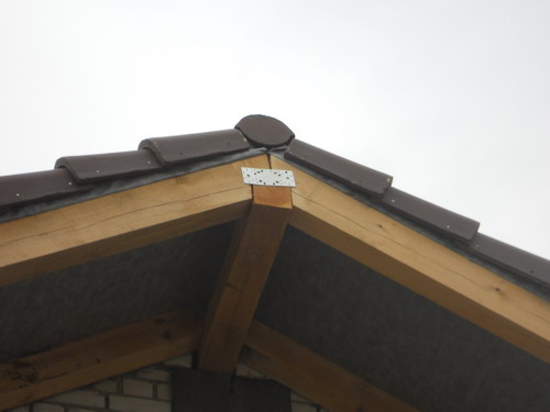

ЦПЧ - почему торцевая черепица не дошла до конька?
penza
Сообщения: 30
Сообщение penza »
ЦПЧ - почему торцевая черепица не дошла до начальной коньковой черепицы? Укладывали черепицу БАЛТИК ТАЙЛ с шагом 345 мм, торцевая черепица укладывалась из расчета 1 рядовая = 1 торцевая черепицы. На фото видны щели между черепицами в зоне начало конька. В чем ошибка кровельщиков? Как можно было этого избежать? Можно ли все исправить? Как?
В зоне начала конька видны щели между черепицами.
myroofs
Re: ЦПЧ - почему торцевая черепица не дошла до конька?
Сообщение myroofs »
Обрати внимание на растояние первого бруса от конька. В твоем варианте он ниже. По узлу надо будет боковушку край наружний подрезать под угол и свести боковушки практически в плотную. Подрезка закрывается фирафиксом, либо начальной коньковой. А шаг черпицы надо подбирать под длинну ската. Жесткий шаг только на первом ряду в зависимости от водостока и угла, и под коньком. Поэтому и дан шаг черепицы от... и до...
myroofs
Сообщение myroofs »
Шаг у тебя максимальный, ряды уже не разгонешь, добовляй ряд вверху и сгоняй ряды на меньший шаг. Глядишь и впишешь.
penza
Сообщения: 30
Сообщение penza »
Спасибо roofs. Зазоры остались из-за того что шаг черепицы на нескольких рядах ближе к коньку был максимальным, сейчас это можно исправить только если снимать эти же 5-6 рядов черепицы от конька в низ, чтобы разогнать черепицу и уложить последний ряд ближе к коньку. В этом случае торцевую черепицу можно будет подрезать под начальную/конечную коньковую! Как то я об этом даже и сам не догадался! В любом случае, это ошибка кровельщиков при расчете шага обрешетки, им и исправлять :)
