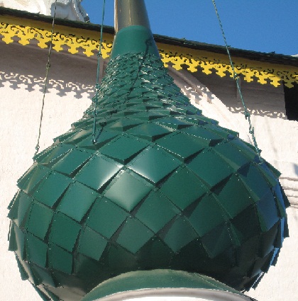

Жалко только, что подобные технологии устройства кровли ( тем более в реставрации исторических памятников ) в нашей стране не будут применяться НИКОГДА.
да и зачем ? есть ведь заклепки и силикон.
