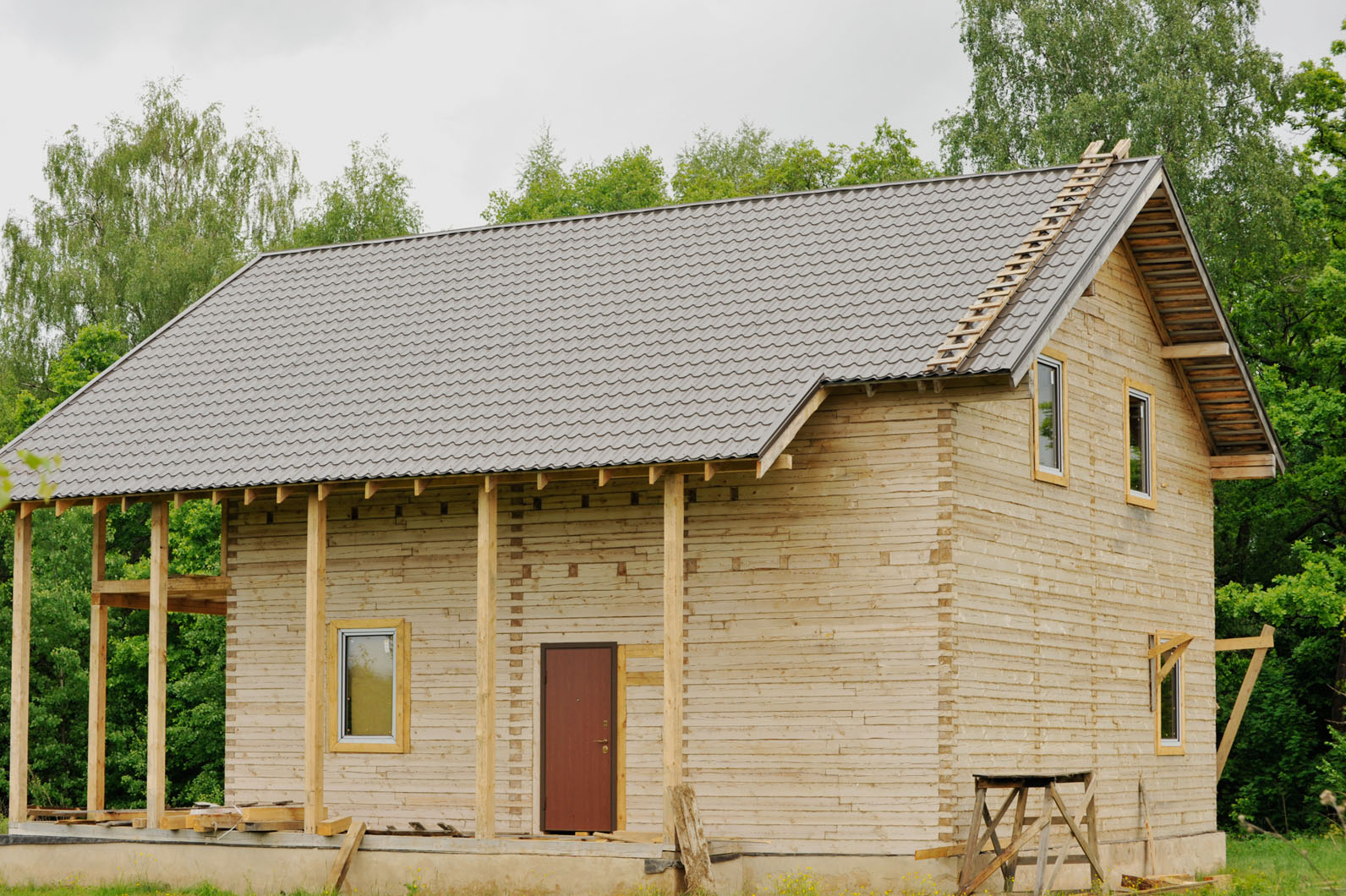

Господа Профессионалы, подскажите пожалуйста хорошо ли выполнен на кровле моего дома монтаж металлочерепицы?
Я конечно понимаю, что по фотографии многого не видно, но все же... :oops:
Просто пока рабочие не ушли я могу заставить их что-нибудь переделать.

Фигово выполнено, но переделать уже не получится, дырки прокручены....
А нижний ближний угол - полное впечатление, что набран из обрезков, тут два варианта: плохо расчитали и заказали не те размеры (либо "сэкономили" на заказе и покупали мерным листом), либо перепутали листы, где-то подрезали, а где-то не хватило...

К замечаниям x4x добавлю:
Водосточка подразумевается на объекте, кажется про крючки совсем забыли.
И кажется гидроизоляция прокручена саморезами вместе с черепицей.

Дополнения к мнению Коллег:
1. Обрешётка и стропильные ноги поражены плесенью, местами просматривается белый грибок (правая часть фото). К сожалению, это лечится только "методом укладки в костёр", если это не сделать, плесень распространится на брусовые стены. В этом случае хозяева дома будут дышать спорами плесени, а не свежим лесным воздухом.
2. Отсутствуют капельники/карнизные планки, которые надо было установить перед началом монтажа кровельного покрытия. Дождевая вода будет попадать на карнизную доску.
Lenok, дефекты кровли - ничто по сравнению с поражением дома грибком. Возможно, ещё не поздно спасти брус, но для этого нужно демонтировать кровлю, обрешётку (сжечь обязательно!!), проверить и при необходимости пролечить стропила и стены. Кстати, стропила и коньковый прогон тоже повреждены.
Если ничего не предпринять, Вы можете вместо дома получить астму...

Только приехала с участка и прочитала ваши сообщения. Волосы на голове дыбом встали. :cry: А самое обидное, что сейчас присмотревшись я действительно увидела эти проблемы. Видимо из-за эйфории, что дом таки строится некоторые мелочи ускользают из внимания.
Плесень на дерево появилась видимо в виду того, что сам дом был собран еще в прошлом году, а металлочерепицу монтировали в мае. Хотя все это время дом стоял под рубероидом. Попробую надавить на строителей, чтобы они переделывали все, что можно.
Кстати насчет водостоков - они говорили, что они монтироваться будут после утепления отделки дома сайдингом.
Настроение никакое. Надеюсь что-нибудь удасться поменять. А если нет, то что делать!? :cry:

Lenok писал(а): Плесень на дерево появилась видимо в виду того, что сам дом был собран еще в прошлом году, а металлочерепицу монтировали в мае. Хотя все это время дом стоял под рубероидом.
Нет, плесень появилась из-за того, что материал был сырой и не был обработан должным образом антисептиком.
Кстати о сайдинге. Если бюджетная сторона вопроса не является главной, то откажитесь от винила. Обшейте дом блок-хаусом и затонируйте. Цена на 100 рублей выше, но вид будет не в пример богаче, а долговечность обработанной древесины в разы выше чем пластмассы.
Ну, по хорошему надо сдирать металл, смотреть состояние стропилки-обрешетки, бо то что видно внешне уже плохо, а что внутри и представить сложно. Если возможности сменить металлочерепицу (именно сменить, а не переложить эту) нет, то оставить до появления такой возможности. При заказе новой проследите, чтобы заказаны были листы по размеру ваших скатов, а не куски, которые потом будут кроить.

К сожалению, монтажники отказываются переделаывать кровлю.
Обосновывают они это тем, что дом собирался в прошлом году и не их вина, что кровля не была смонтирована сразу.
А металлочерепица утверждают смонтирована хорошо и они дают гарантию 3 года на кровлю.
Вобщем руки опускаются. Неужели судится придется!? существует ли подобная практика?

Lenok писал(а):К сожалению, монтажники отказываются переделаывать кровлю.
Да, судебная практика существует. Прежде всего возьмите инструкции по монтажу металлочерепицы и руководства кровельным работам в части подготовки древесины, т.е. антисептирования и антипирирования.
На их основании доказывается, что кровля смонтирована с нарушениями. Если суд признает что это так, то никакие песни про гарантию 3 года ничего не значат.
Так на вскидку что видно: монтаж проведен с нарушениями, в частности, саморезы вкручены с грубыми нарушениями технологии, а именно: количество саморезов на квадратный метр менее нормы, закручены они не туда куда следует.
Далее, предположительно (именно предположителтьно, судя по некоторым деталям на фото и нуждается в проверке) монтаж проведен на сплошную, а не шаговую обрешетку, что тоже является грубым нарушением технологии, ввиду ухудшения вентиляции. Запросите у монтажников адрес производителя металлочерепицы, получите у него все необходимые документы по монтажу, по возможности привлеките их специалиста в качестве эксперта, при желании можно накопать недостатков.
Далее, как уже было указано, древесина скорее всего не прошла антисептическую обработку, подтверждением чему является гниль и плесень.

А вам на руки какие ни будь документы дали: договор, смету, приходники, и т.д.
Если нет, то кроме как силой вы ни чего не добьетесь.

Договор, смета есть, но судя по всему составлены они "правильно" для монтажников.
Все идет к тому, чтобы судится с ними. Правильно я понимаю, что мне необходимо будет вызывать экспертов для оценки работы?
Где взять таких экспертов? Сколько это может стоить?

Lenok писал(а):Договор, смета есть, но судя по всему составлены они "правильно" для монтажников.
Экспертизу может назначить только суд. Вы, со своей стороны, можете предложить экспертов. Это может быть независимая организация соответствующего профиля, в идеале если это будет поставщик металлочерепицы.
Сколько будет стоить... хммм.. вопрос интересный...

Ураааа! Они согласились перемонтировать кровлю с заменой обрешетки. Видимо поняли, что я пойду до конца :roll:
Надеюсь теперь все будет хорошо. Спасибо всем, кто откликнулся. Не прощаюсь.

Lenok писал(а):Ураааа! Они согласились перемонтировать кровлю с заменой обрешетки. Видимо поняли, что я пойду до конца :roll:
Перемонтировать!? :shock: Металлочерепицу практически невозможно повторно смонтировать без страшной потери качества, особенно если будет замена обрешетки. Дырки останутся всяко. Нужно заказывать новый металл....
