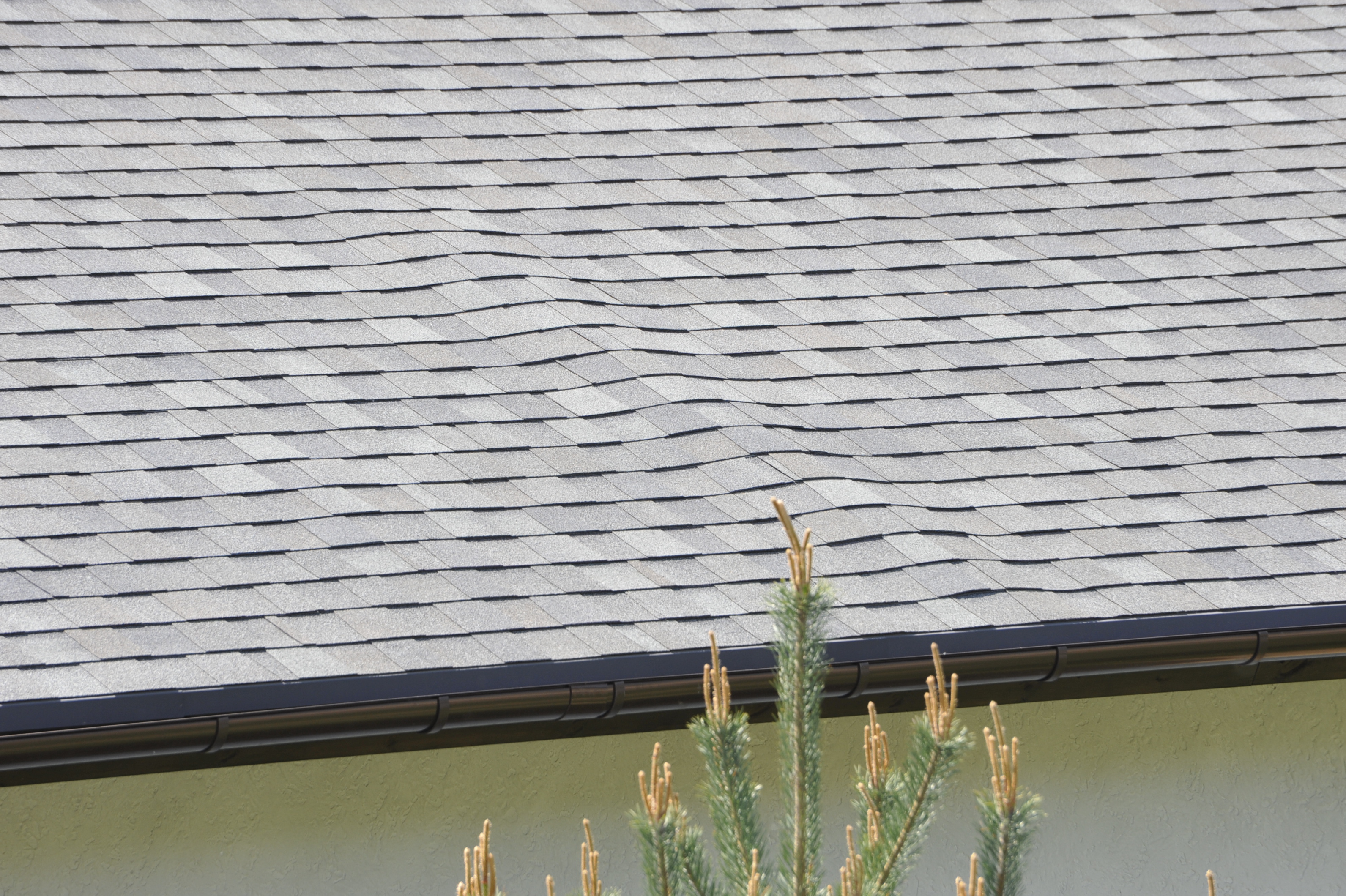

Фанеру повело?
Фанеру повело?
Как думаете, коллеги, чтобы это могло быть? Фанеру от влажности повело? Кто-то сталкивался с таким?
myroofs
Re: Фанеру повело?
Применеие двух слоёв фанеры 6 и 6 или 9 и 9 может привести к таким последствиям, ещё зазор между фанерой не оставлют, сама фанера не водостойкая. Следствие волна. Кстати такой вариант можно поробовать вылечить без разбора кровли.
