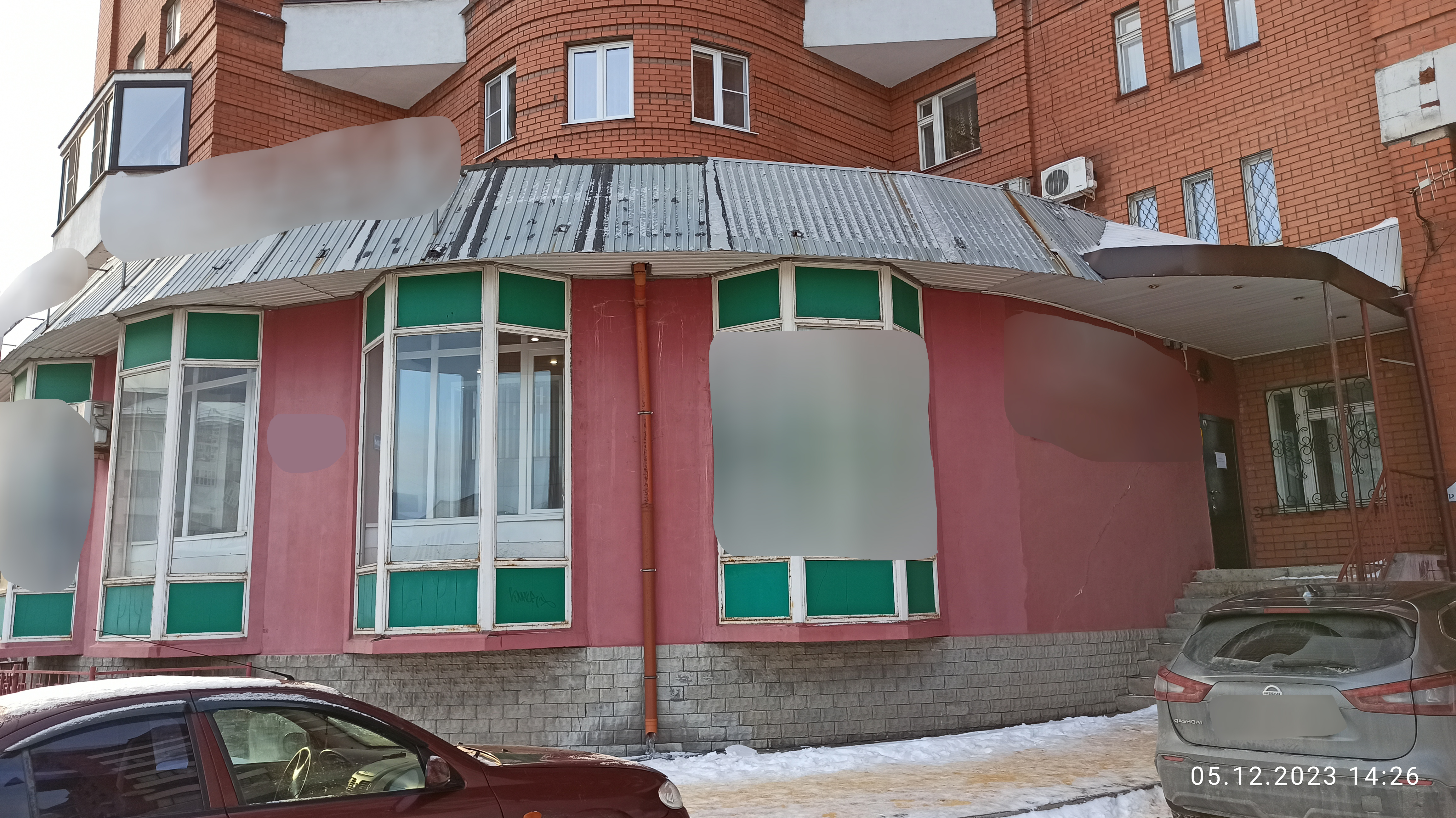

ИзображениеЗдравствуйте!
В нашем МКД такая кровля. Как она называется?
С крыши дождь льется, а снег падает людям, которые входят в магазин. Кровля обслуживает более двух помещений (два магазина и цокольный этаж). Ситуацию исправит водосток. А т.к. мы платим за содержание общедомового имущества, то есть мнение, что это должна сделать УК. Но директор УК открещивается, мол не имеет права вносить изменения в проект. Но проекта, как такового в глаза никто не видел.
Может есть какие-то нормы и правила по водостокам?

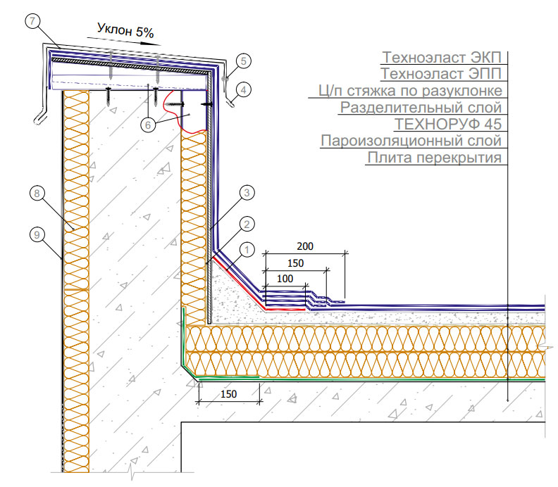

Управляющая компания должна обслуживать весь дом (в т.ч. пристройку), как приняла это. Очевидно это странное решение было смонтировано изначально так криво.
Водосток и снегозадержание на него не поставить нормально

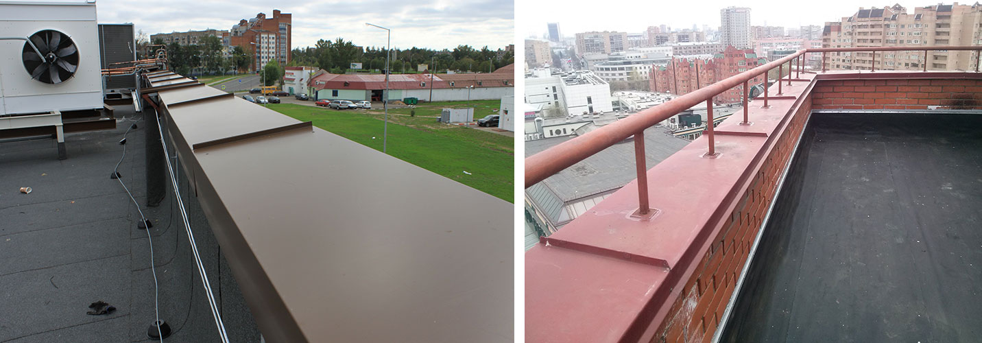

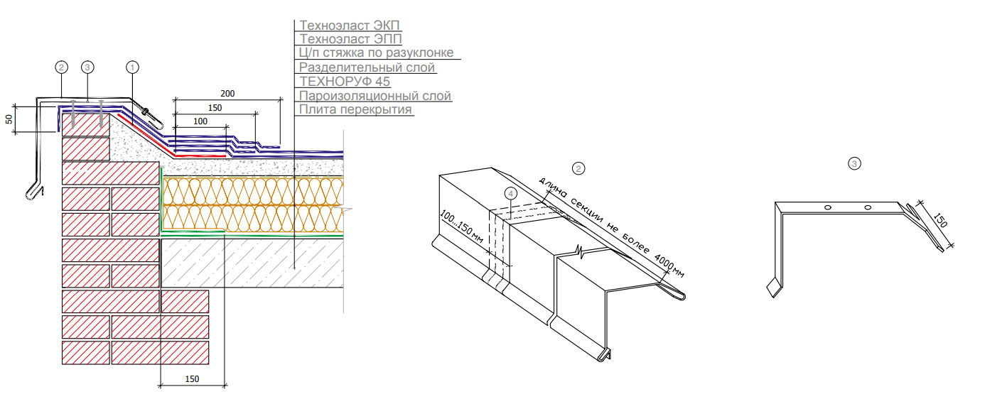

В идеале выполнить по периметру парапет, как на прилагаемых рисунках (примерно)
А над эркерными окнами выполнить свои небольшие навесы.

Вопрос в том, что есть желание заставить обустроить водосток УК. Интересуют нормативные документы. На ваших фото не совсем тот тип кровли, что у нас.

На моих фото пример как правильно изначально было выполнить этот участок кровли.
Что касается УК, то они обязаны поддерживать в рабочем состоянии водоотводную систему, и обеспечить безопасность граждан от воды и снега. ст. 162 ЖК РФ
Обязанности управляющей компании ЖКХ
В своей деятельности УК должна выполнять эксплуатационно-ремонтные работы и предоставлять организационные услуги.
К эксплуатационно-ремонтным работам относятся выполнение мероприятий для обеспечения безопасности проживания жильцов в доме, поддержанию его архитектурного облика;

Тут проще переделать что есть, чем городить что-то новое. Не представляю как снегозадержание тут поставить или от сосулек сберечь
