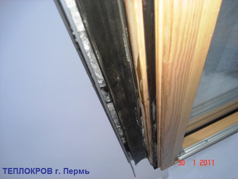

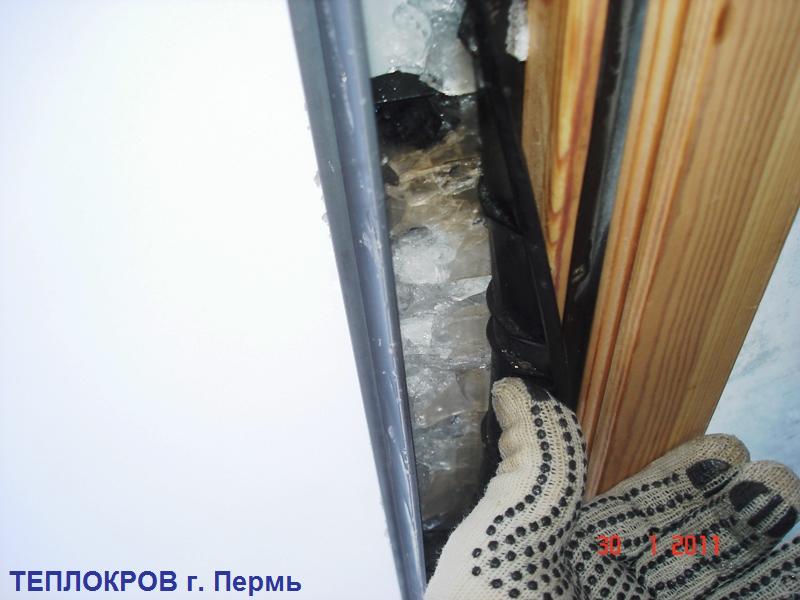

Видно что лед и изморозь находится в притворе рамы и коробки.
Из-за сильного перекоса окна тепло активно проходило через зазоры.

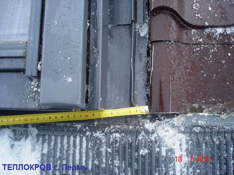

Рекомендуемое расстояние 3-6 см

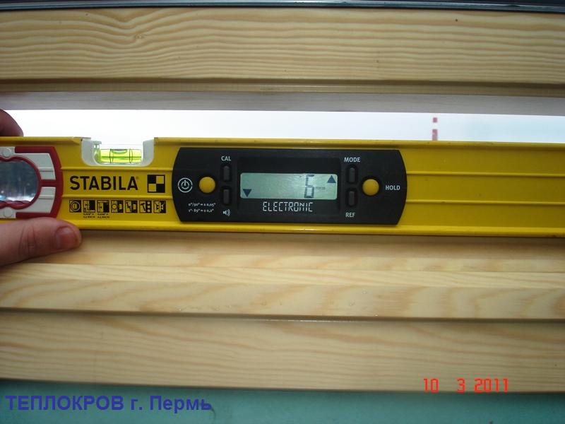

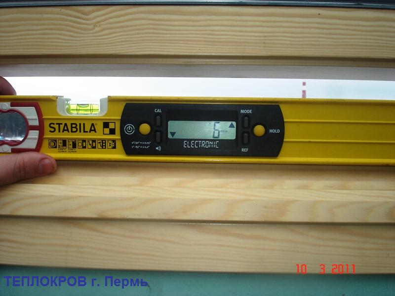

Ширина окна 940мм уровень показывает отклонение в 6мм на 1000мм по горизонту.

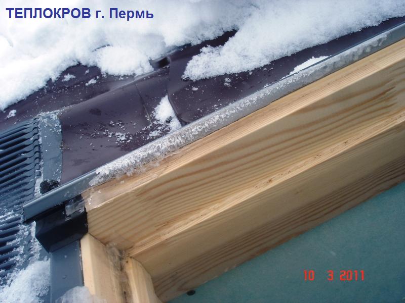

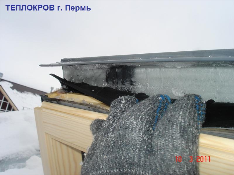

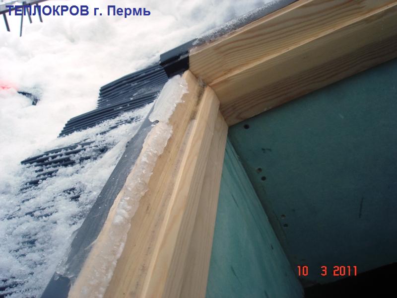

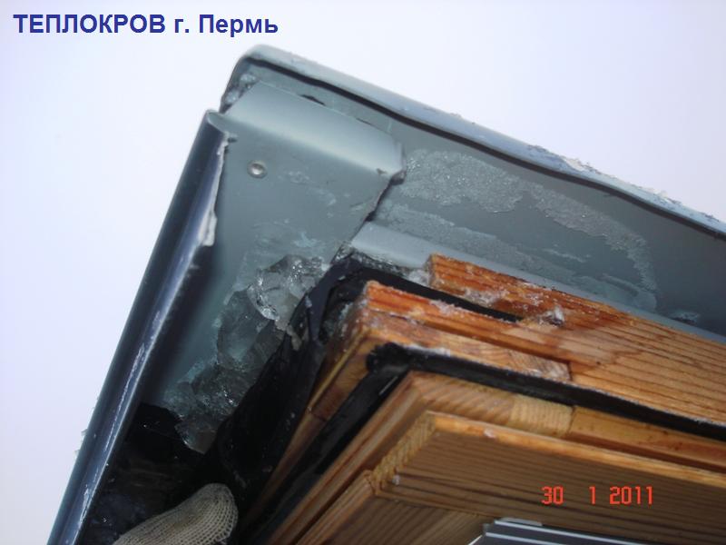

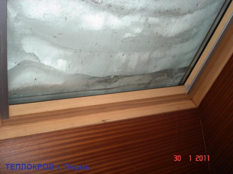

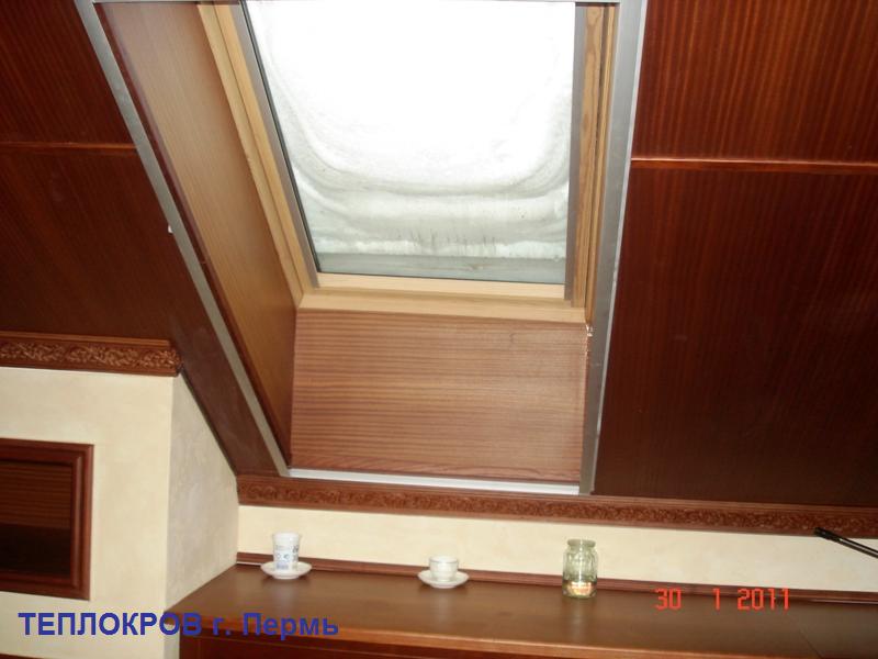

продолжение... как видно на многих фотографиях основная проблема, это нарушения в установке окна, и накопление льда в конструкции окна. Если у кого-то есть другие предположения и взгляды на протечки интересно почитать, может пригодится. А фотографий очень много, каждый год зимой находятся кровли пострадавшие от неквалифицированных монтажников и не правильной эксплуатации жильцами помещения мансарды и кровли. Именно в этом году компании Велюкс усиленно оповещала всех о правилах по уходу за мансардными окнами. Которые кстати есть в комплекте с каждым окном, но как правило до владельцев они не доходят, их просто выкидывают при отделочных работах.
Вот так приходится собирать воду.
Окно находится под снегом и льдом.

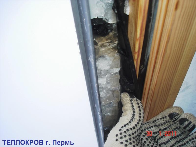

В углу большое количество выхода тепла.
Лед.
Лед.

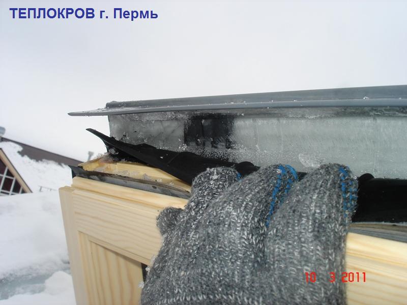

Под резиновой деталью находится лед.

Протечки между оконной коробкой и поворотной створкой мансардных окон по причине так называемого "ледяного замка" (проще говоря, из-за отсутствия регулярной чистки снега с мансардного окна) - проблема, проявившаяся наиболее широко в последние 2-3 года в регионах с обильными снегопадами.
В этой связи компания ВЕЛЮКС разработала дополнительные уплотнители для мансардных окон. Эти уплотнители прошли тест сперва в лабораторных, а затем и в реальных условиях российской зимы 2012-2013 гг. (с ноября по март), где показали себя наилучшим образом. Из 230 комплектов в России (тесты проводились в Московской, Ленинградской областях и в Екатеринбурге) не протек ни один.
Летом 2013 года компания начала поставлять на рынок основные модели своих окон, а именно - GZL 1073, GGL 3073, GGL 3065 (размеры M06 и M08) с предустановленными дополнительными уплотнителями для защиты от протечек из-за ледяного замка. Также такие комплекты (ZIS 0000) можно приобрести отдельно. Их розничная стоимость на сегодняшний день составляет 630 руб.
