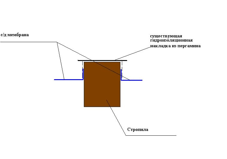

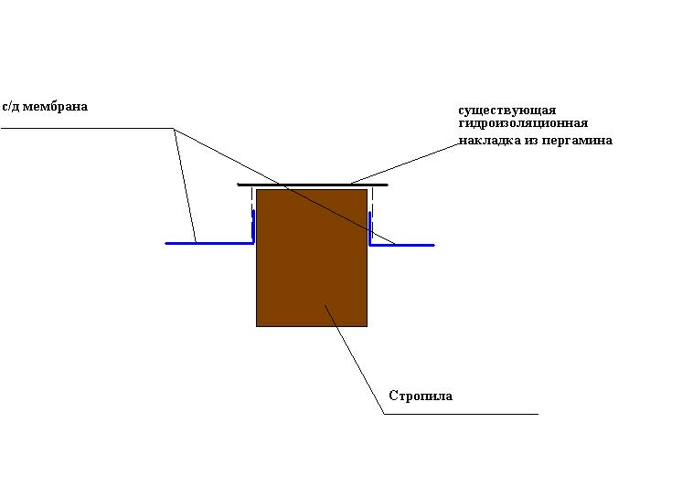

на стропилах,тех что успел осмотреть, сверху уже есть накладки из пергамина
если их загнуть с обеих сторон на стропилу и под эти сгибы завести мембрану - их стык соединить двухсторонним скотчем - это увеличит шансы на уменьшение конденсата и попадания влаги?

viktorsto писал(а):Вы просто смещаете уровень гидроизоляции вниз. Если планируется зимняя мансарда, вам придется добирать утеплитель до 200мм за счет дополнительных обрешеток снизу стропил. При устройстве нормальной вентиляции подкровельного пространства вариант имеет право на жизнь. Нормальный кровельщик за эту работу не возьмется. проще перебрать. Только своими руками. Медленно , консультируясь по каждому вопросу. И судя по вашим фото у вас металлочерепица. Может действительно перебрать??
я просто схему нашел в нете и у этого человек металочерепица
я завтра буду в том доме где планируем делать мансарду и сфотаю для наглядности

пергамин загибать не надо. срезайте под корень. гидроизоляция не улучшиться, а стропила будут сыреть. Любой материал в стропильных кровлях берет и отдает влагу. теплоизоляция, дерево, пароизоляция. Надо дать им возможность отдавать излишки влаги. Тогда все будет нормально. Полностью влагонепроницаемо только наружное кровельное покрытие.

viktorsto писал(а):пергамин загибать не надо. срезайте под корень. гидроизоляция не улучшиться, а стропила будут сыреть. Любой материал в стропильных кровлях берет и отдает влагу. теплоизоляция, дерево, пароизоляция. Надо дать им возможность отдавать излишки влаги. Тогда все будет нормально. Полностью влагонепроницаемо только наружное кровельное покрытие.
и что только один вариант - все демонтировать? другого не дано? :(

про пергамин. срежьте его в доступных местах под корень. разбирать ничего не надо) Стропила должны свободно отдавать влагу. У вас это будет происходить между гидрой и черепицей. Там стропила должны быть открыты. 50 мм боковой стенки стропила достаточно для удаления излишней влаги. Но рекомендация та-же. Если чувствуете что не в силах самостоятельно сделать данную работу, займитесь накоплением денег и нормальным ремонтом мансарды с полным демонтажем.

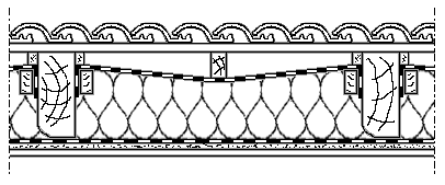

Классическая схема устройства диффузионной подкровельной плёнки изнутри смотрите в приложении.
Главные проблемы - обеспечить вентиляцию на карнизе/коньке/хребте, при этом дать возможному конденсату вытекать наружу, а не в стену.
И главная проблема - КРАЙНЕ сложно реализовать такую схему на крышах с ендовами (если говорить откровенно - то невозможно).
Поэтому, если кровля простой формы - можете рискнуть по прилагаемой схеме (но полной надёжности не добьётесь), если же есть ендовы - разбирайте черепицу и делайте качественную гидроизоляцию.

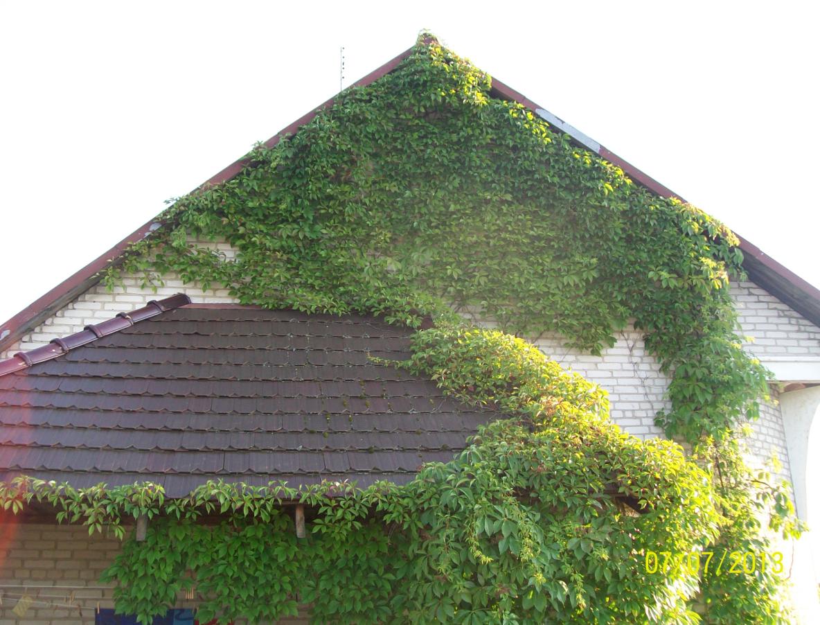

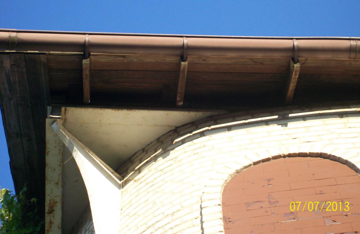

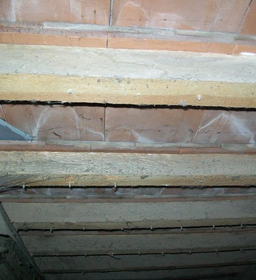

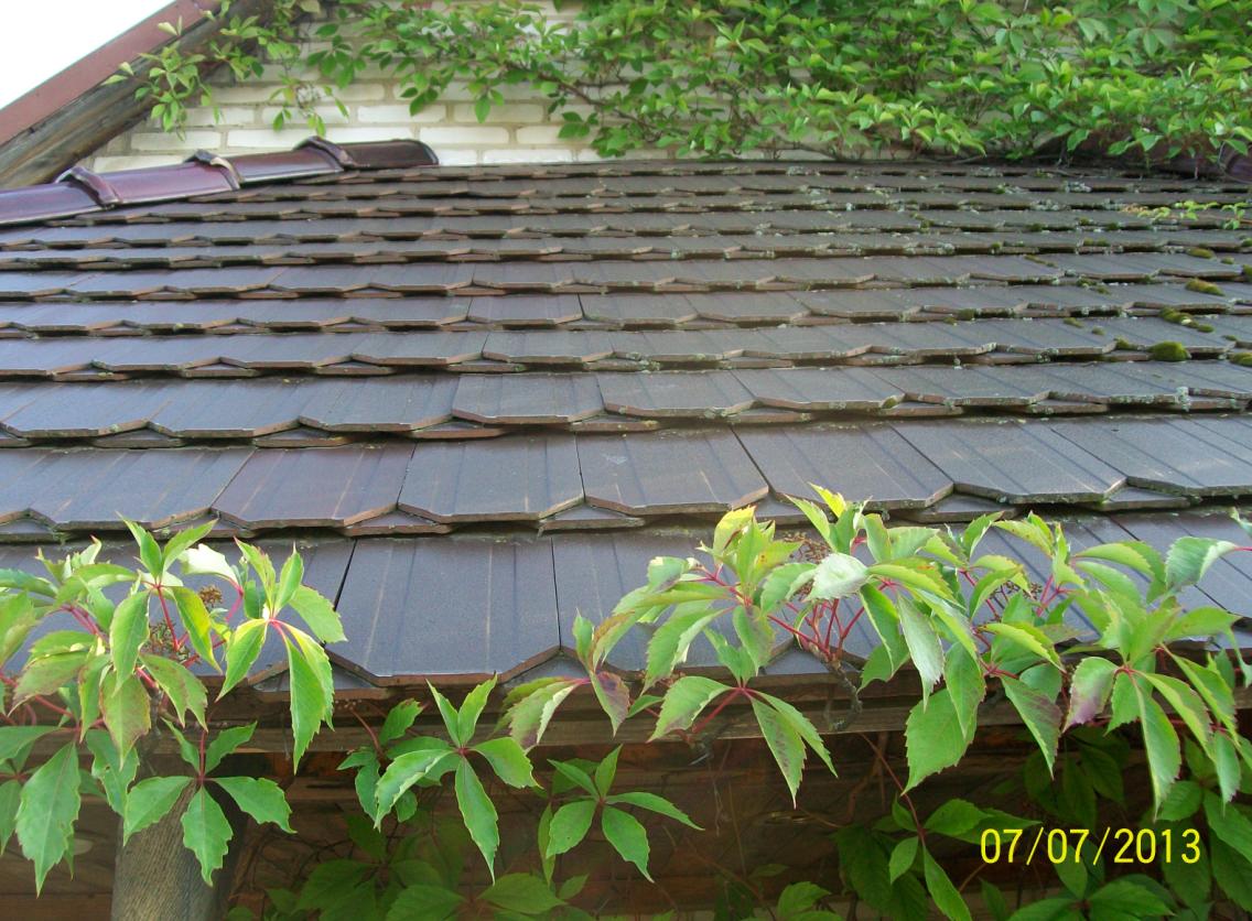

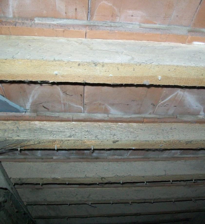

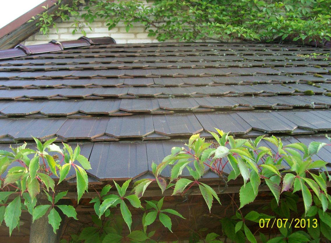

сегодня смог сделать фото
черепица натуральная глиняная, уложена в 2 слоя. вчера был ливень и я поднялся на чердак-было только одно место где была протечка мелкая
пирог такой:
черепица
обрешетка 5х5 см
страпила 10х15 см
если нужны еще какие-то фото то я сделаю

Нестеров писал(а):Классическая схема устройства диффузионной подкровельной плёнки изнутри смотрите в приложении.
Интересное решение с отжимным бруском посередине. Спасибо. Просто часто сталкивался с дефектовкой , либо обустройством готовых мансард. Это элементарное решение как-то не додумал.

а что он дает этот отжимной брусок? для отвода влаги?
Самое печальное, что желательно проклеивать нахлёсты гидроизоляции, а при таком решении думаю это нереально.
