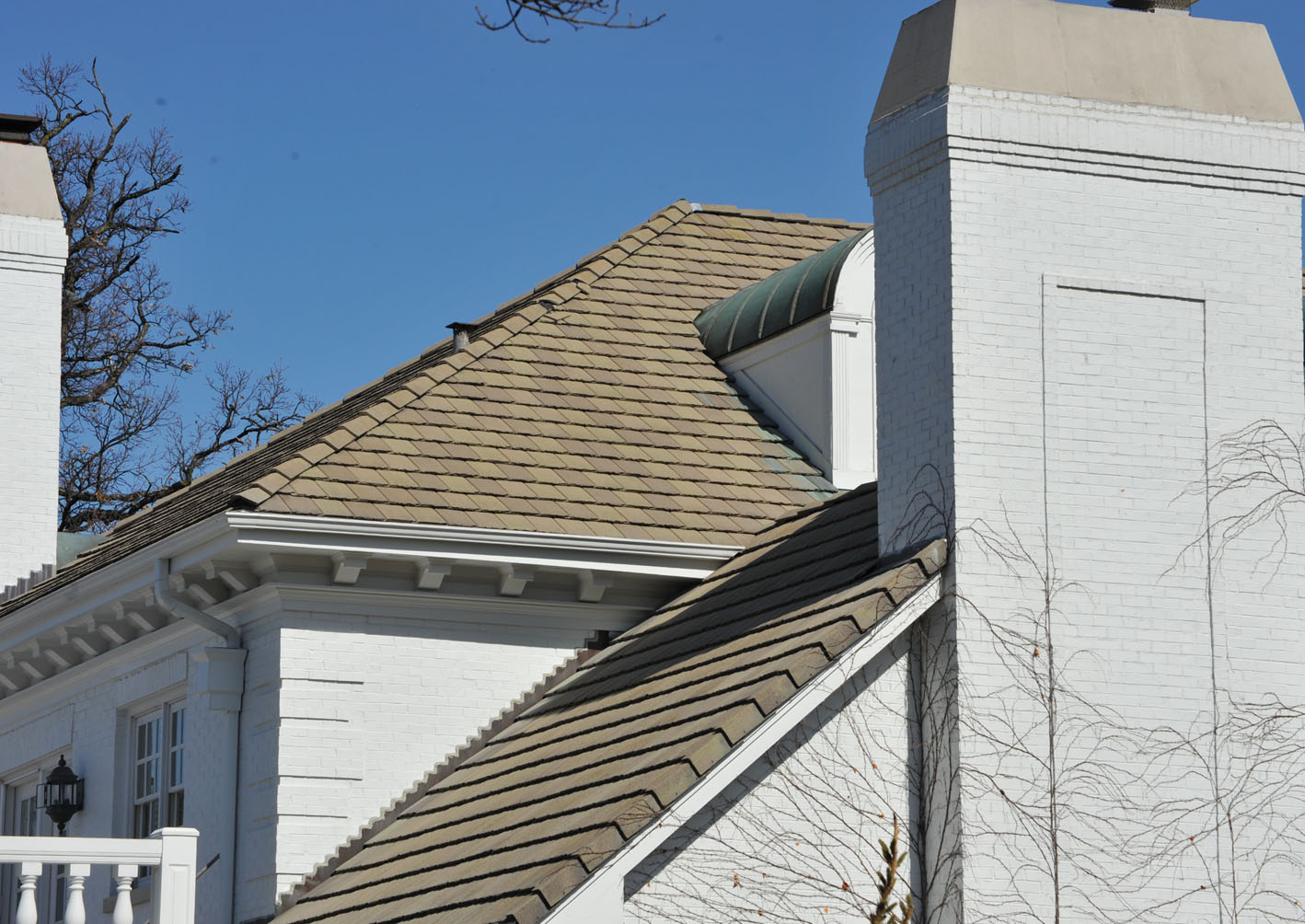

Re: Чем отличается керамика разных производителей?
Сообщение DoctorS »
долой стереотипы - кровли в США
