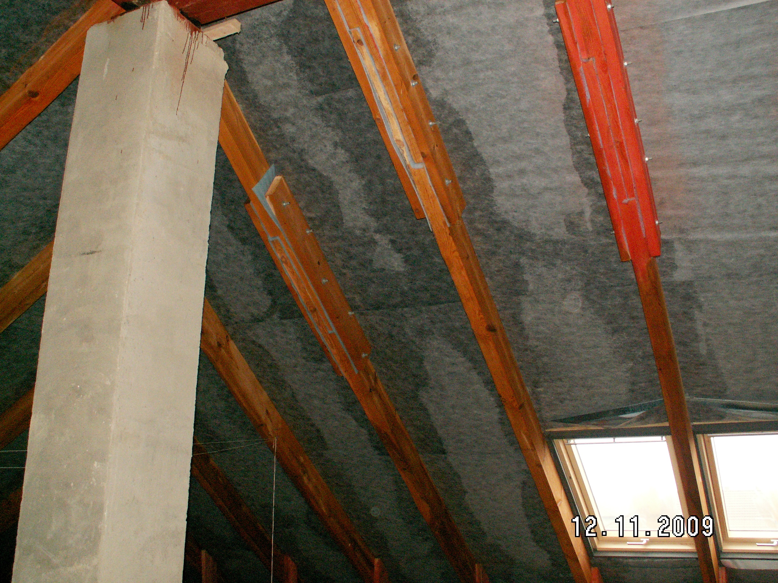

Re: Конденсат под кровлей
Тем не менее в дождливую погоду вся стропильная системы становится
мокрой (стропила, балки,). ОСБ, обрешотка и контробрешотка - сухие
видимых следов протекания воды нет.
Александр, уточните, сухие ОСБ и обрешётка но мокрые стропила были ДО удаления плёнки?
Такое может быть в ситуации, когда подкровельный зазор между ОСБ и плёнкой нормально проветривается, а в холодном чердачном пространствое нет хорошей вентиляции (притока и выхода воздуха).
В этом случае конденсат в первую очередь образуется на границе плёнки и стропил.
Внизу - аналогичная ситуация: холодный чердак, новый дом, диффузионная мембрана была уложена с перехлёстами через коньки и хребты, приток воздуха в чердачное пространство был очень слабый. Конденсация началась осенью после дождей и похолоданий.
Проблему решили за пару дней - разрезали плёнку на коньках и хребтах (по 10 см) и изменили конструкцию свеса для притока воздуха (500 см2/метр карниза). К концу второго дня конденсат полностью ушёл.
И больше не возвратился.
Конденсат на стыке стропил и плёнки при плохой вентиляции чердачного пространства.
