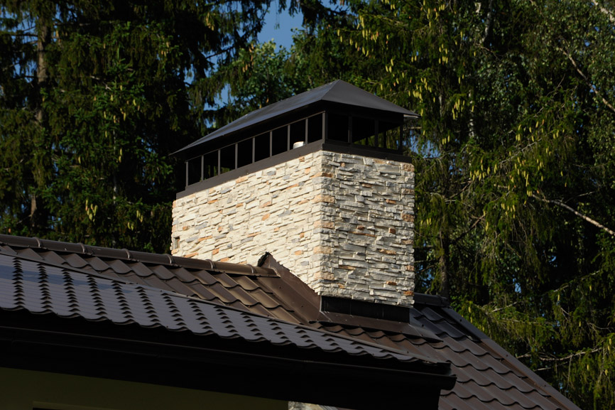

Будет ли жить такой колпак?
Kopral
Зарегистрирован: 14 ноя 2011, 22:27
Непрочитанное сообщение Kopral »
Будет ли нормально работать такая система?
Horosheff
Re: Будет ли жить такой колпак?
Насколько вино на фото в трубе совмещены каналы горячие и холодные.
Сосульки будут образовываться 100%, так как продых маловат
Сасульки будут образовываться, т.к. конденсат будет осидать на металле внутри колпака и будет стекать вниз.
Коллега прав, продух тоже маловат, но главное, что нет горизонтальной отсечки, чтобы теплый воздух сразу выдувало из под колпака.
