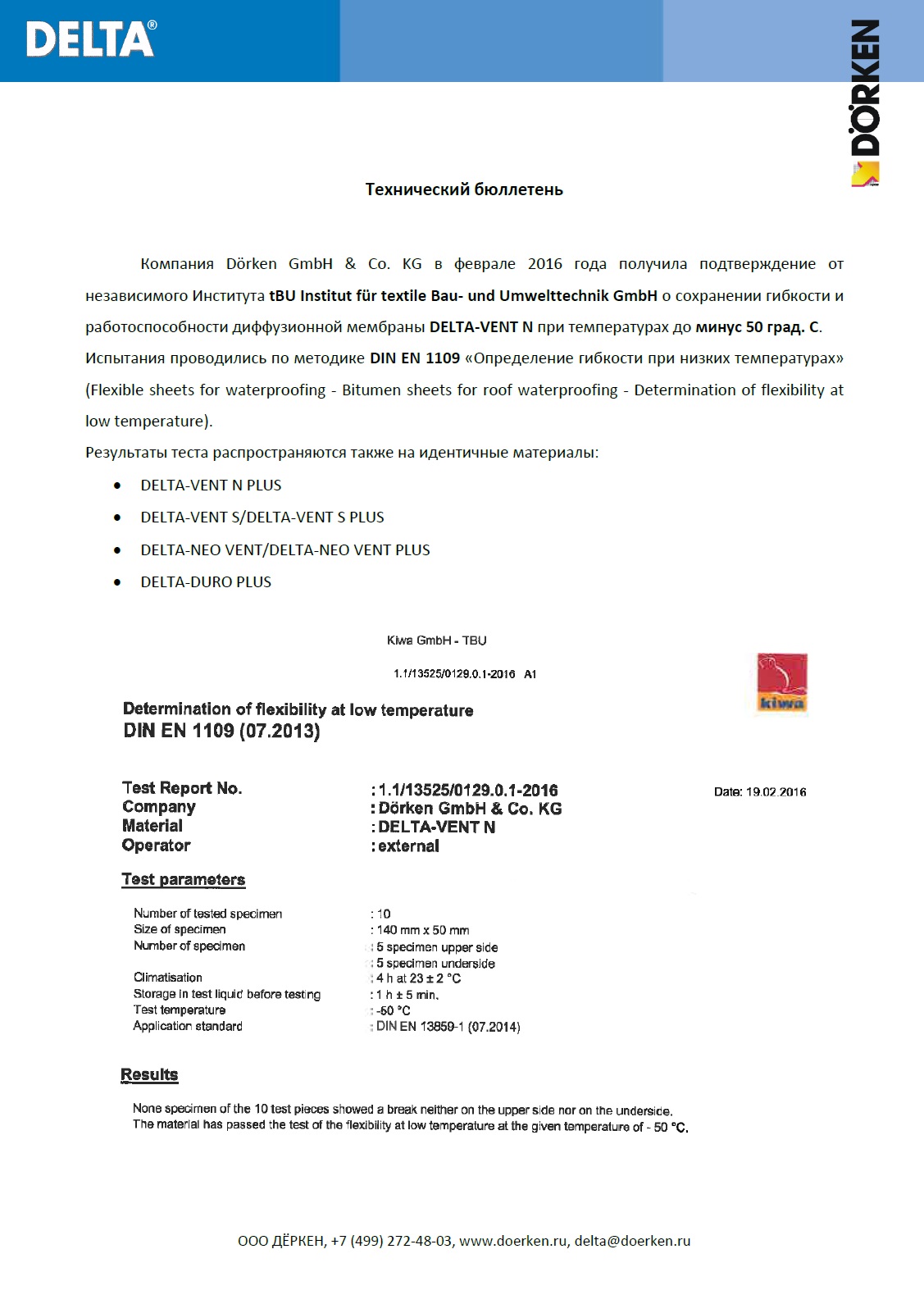

Компания Dörken GmbH & Co. KG в феврале 2016 года получила подтверждение от независимого Института tBU Institut für textile Bau- und Umwelttechnik GmbH о сохранении гибкости и работоспособности диффузионной мембраны DELTA-VENT N при температурах до минус 50 град. С.
Испытания проводились по методике DIN EN 1109 «Определение гибкости при низких температурах» (Flexible sheets for waterproofing - Bitumen sheets for roof waterproofing - Determination of flexibility at low temperature).
Результаты теста распространяются также на идентичные материалы:
• DELTA-VENT N PLUS
• DELTA-VENT S/DELTA-VENT S PLUS
• DELTA-NEO VENT/DELTA-NEO VENT PLUS
• DELTA-DURO PLUS
Re: Новые продукты DELTA
Нестеров писал(а):Компания Dörken GmbH & Co. KG в феврале 2016 года получила подтверждение от независимого Института tBU Institut für textile Bau- und Umwelttechnik GmbH о сохранении гибкости и работоспособности диффузионной мембраны DELTA-VENT N при температурах до минус 50 град. С.
• DELTA-VENT N PLUS
• DELTA-DURO PLUS
Если мембрана лежит на утеплителе, ее никто не трогает, то как может низкая температура повлиять на ее функционирование?
В моем понимании только намораживание конденсата возможно....
