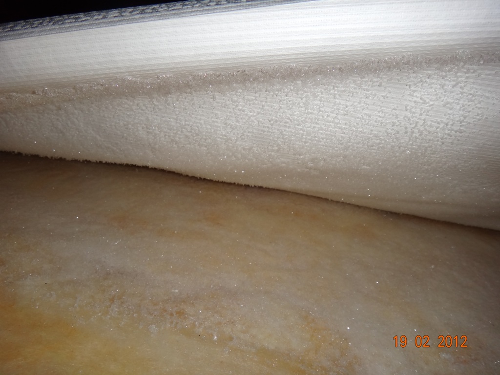

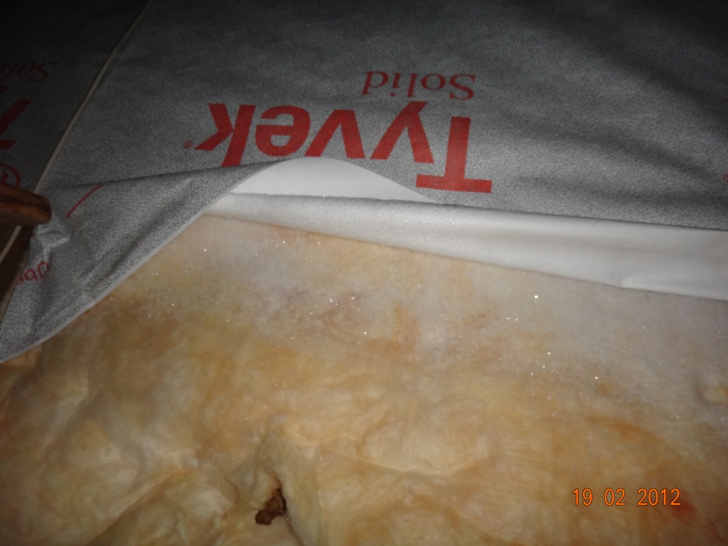

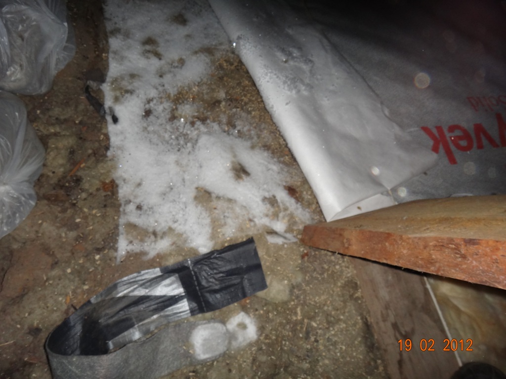

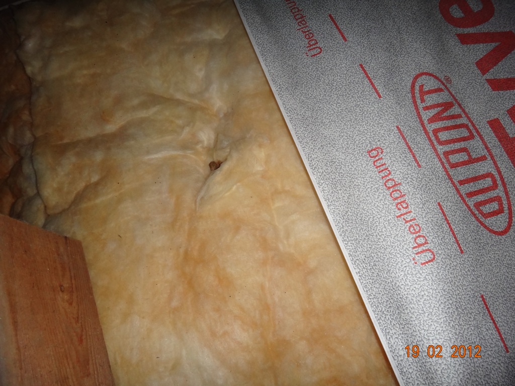

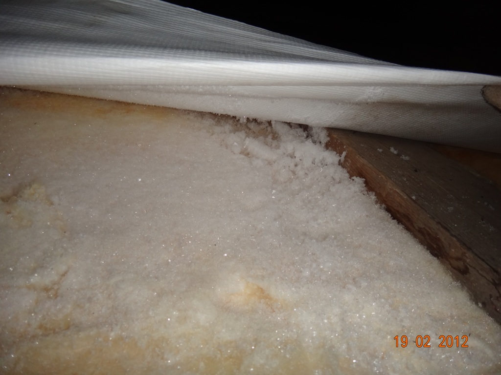

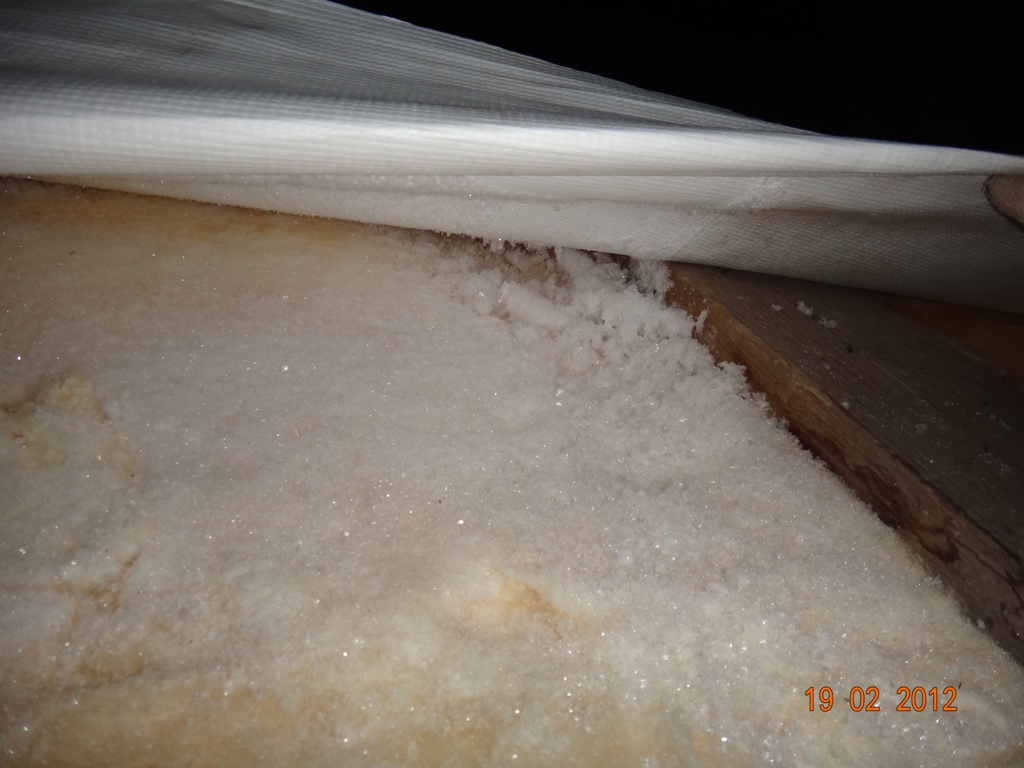

Dachinspektor
Сообщения: 37
Откуда: г. Пермь
Re: Можно ли доверять рекламе DELTA
Теория и практика, очень часто расходятся на деле. Мне очень интересно, кого из производителей пленок представляет, "Пленочник". Правда у меня есть несколько вариантов, но разглашать не буду. Для того чтобы идти в атаку обвинив представителя DELTA. нужны аргументы и факты, где, Вы, на практике видели, что пленка Delta MAXX причинила ущерб на конкретном объекте. Вот тогда и будем рассматривать вашу "претензию" по цифрам. Я отвечу. Вам, за мою практику работы с пленками Delta. пока нет ни одного факта в архивном фото (более 100 Гб.) где при возникновении проблем с кровлей фигурировал бы материал Delta, как очевидный материал связанный с проблемами, в теплоизоляционном и пароизоляционном слое "кровельного пирога".
Очевидно, же, что Delta MAXX, где то, перешла дорогу конкуренту. А найти подобную пленку в противовес, при поставке на объект не удалось, вот отсюда и вся грязь.
На недавнем семинаре в Перми от компании "Тайвек", прозвучала полюбившаяся фраза, что Тайвек, единственная пленка под которой не бывает изморози. Выше, мы уже почитали спор про количество пропускаемого пара пленками, но какая пленка зимой при температуре в -15 ,- 20 градусов способна пропускать, пар, мне еще не приходилось встречать, все замерзают, за исключением при проблемах с пароизоляцией, когда пар свободно под давлением перемещается через слои теплоизоляции и прогревая пленку удаляется. Лично к продукции пленкам "Тайвек" отношусь нормально (но уж очень узкая линейка продукции представлена на рынке в России), часто спасают проблемные крыши от лишнего конденсата при низком качестве монтажа остальных слоев "кровельного пирога" , но фактов минус при наблюдении хватает, чтобы поднять панику, но как человек посветивший кровлям 14 лет, понимаю, что очень много факторов влияют на процесс эксплуатации и функциональные качества подкровельных пленок, это: проект - монтаж - эксплуатация. У каждой пленки, есть свои минусы и плюсы, да и в рекламе Delta MAXX говорится о предпочтении немецких кровельщиков к данной пленке, а какую именно пленку и от какого производителя выбрать и применить, решать именно всем нам. Для этого надо просто сесть подумать, и выбрать, а не пытаться кого то обвинить в антирекламе, для этого есть специальные структуры.
Давайте тогда будем проверять, рекламу российских пленок, там вообще можно долго спорить, если бы не экономные застройщики и федеральные объекты, то им вообще не было бы рынка в России, в последние несколько лет.
Но мне, с опытом работы в строительстве, реконструкции и обследовании крыш с 1998г., такие дискуссии очень нравятся, очень часто в споре рождается истина. Вот и мы может узнаем все таки, кто решил посеять панику на данном форуме.
Снимите маску "Пленочник" и тогда многое станет явным.
Например, я являюсь заместителем директора по строительству в ООО "ТеплоКров" г. Пермь.
№5 Видно, что при одинаковых условиях как под кусочком Delta Maxx так и под Тайвеком присутствует изморозь (при температуре воздуха  от-15 до -30 в течениии 15 дней..JPG
№4 Тайвек активно утверждают на семинарах, что это единственная пленка когда не бывает изморози под мембраной..JPG
№3 Тайвек активно утверждают на семинарах, что это единственная пленка когда не бывает изморози под мембраной..JPG

Спасибо, Dachinspektor, очень показательные фото.
Такая картина может быть под любой диф.плёнкой, не важно, DELTA это, Tyvek или KLOBER.
Главный вопрос - что будет происходить при таянии инея с наступлением оттепели.
Мембраны с высокой паропроницаемостью не смогут уберечь утеплитель от намокания растаявшим инеем, хотя со временем влага всё равно будет удалена.
Но DELTA-MAXX даже не допустит намокания теплоизоляции, впитает конденсат и постепенно выведет его из утеплителя. И не важно, что удаление влаги займёт более долгое время, чем на "супердиффузионных" мембранах.

Фотографии ,которые прислал Дахинспектор ,это классика строительства кровель.
Такие наросты инея бывают и на моих крышах, даже если использую Delta Reflex. Влажный, вернее "мокрый" воздух попадает в крышу не только через стены, но и через вентзазор в карнизном свесе и через подшивку свеса. Это сильнее всего проявляется после проветривания через окна и балконные двери.
Иногда даже приходится большим куском плёнки завешивать подшивку над дверью или окном чтобы не оправдываться перед хозяином.
Иней нарастает под всеми плёнками с которыми я работал, но с Макса водичка когда растает не течёт обратно в утеплитель.
За это Дёркену большое человеческое спасибо!
