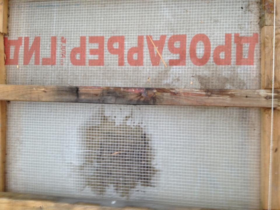

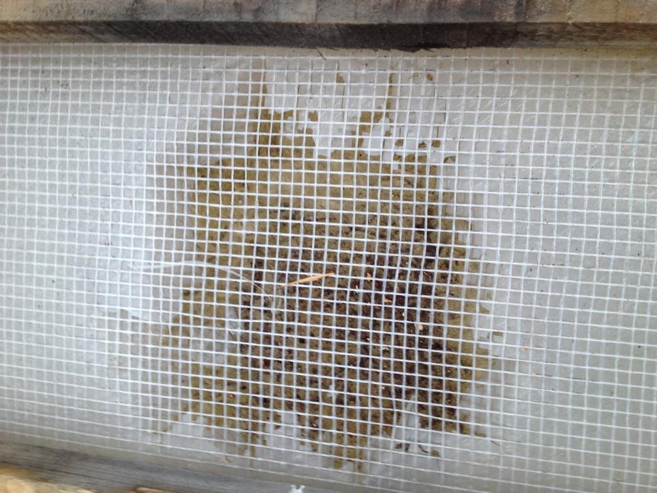

Вот бывает смонтирую пленку, и думают что кровля так постоит несколько месяцев, но нет. Проблемы вплывут серьезные
Хотя может это просто качество пленки такое фиговое.
Граждане, доверяйте только профессиональным компаниям. И не рискуйте с материалами, свойства которых не знаете!

А что за пленка? что-то не видел такойж...
Re: Срок службы пленок
Это Ютовские пленки! На фото видно значок.

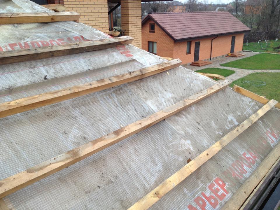

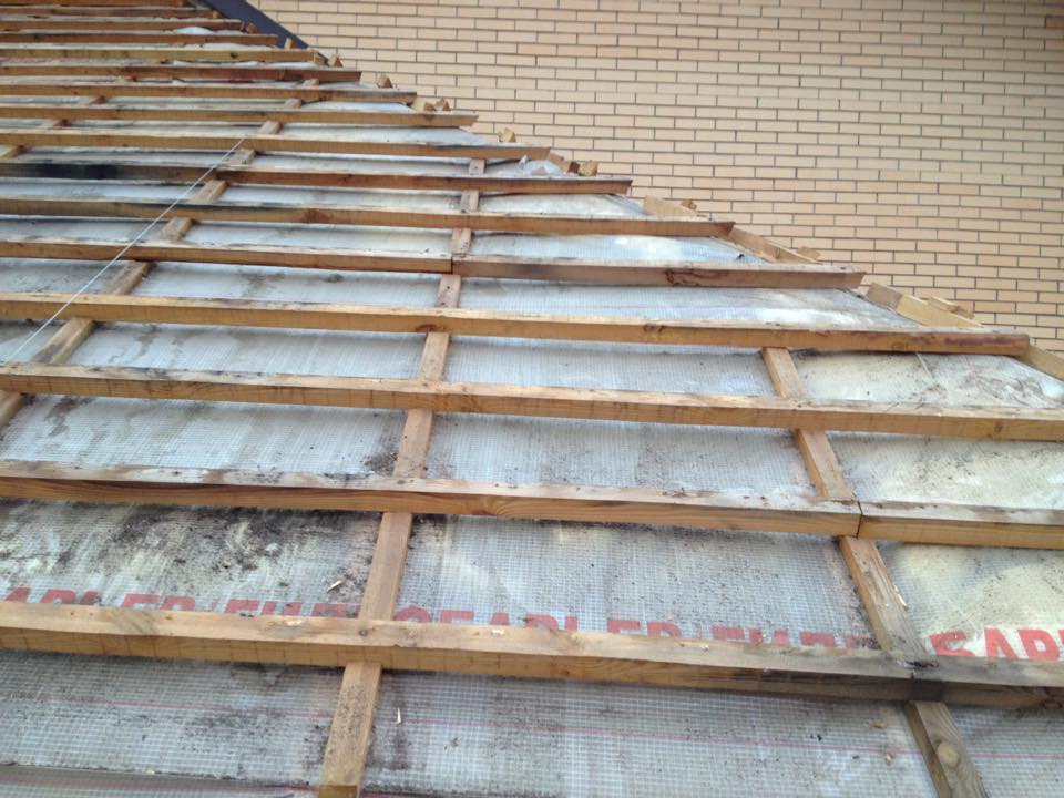

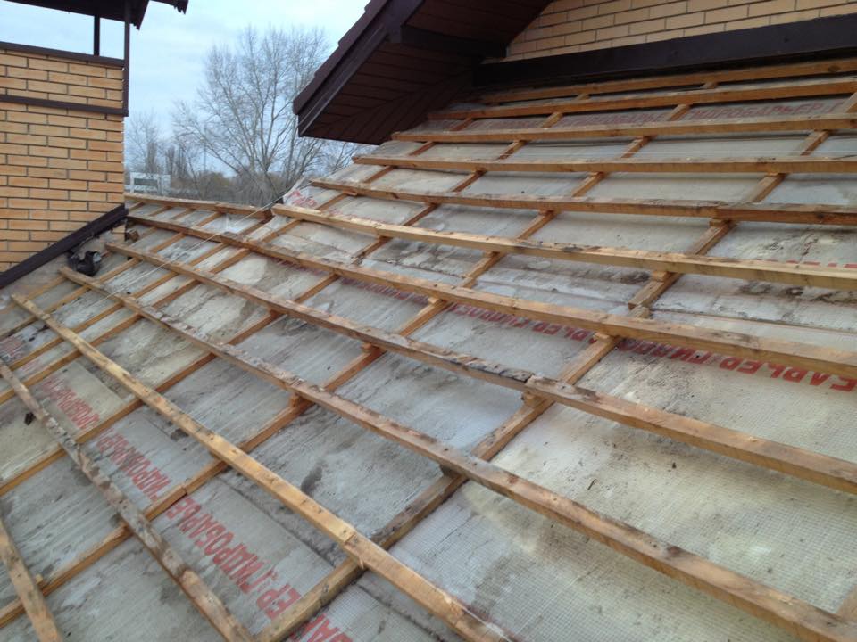

Вот еще один печальный пример..
Кировградец писал(а):Каждый хвалит свой материал - это понятно. Но ведь никто на пленку гарантию не даст, что она не разрушится. И понятно почему. Так что критерии выбора только такие - сертификация и рекомендация.
В остальном никто будет не в курсе того, что происходит под кровлей, пока не вскроет ее.
Судя по всему тут пленка постояла лет 20 минимум (судя по черепичке). Возможно это была одна из первых мембран...
Не удивлен увиденным.

я бы сказал, что тут вообще рубероид, а не мембрана! :D

AлексейИзоспан писал(а):я бы сказал, что тут вообще рубероид, а не мембрана! :D
Думаю, что Вам стоит присмотреться повнимательнее. Отличить пленку от рубероида уж Вы должны!
