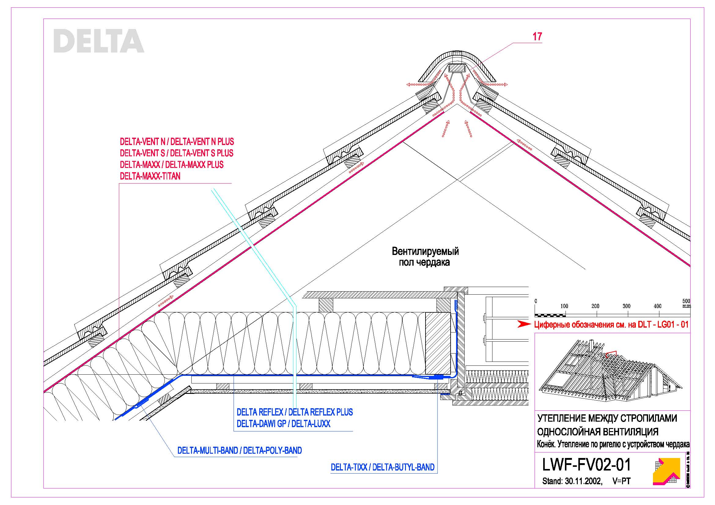

Ну это не совсем мой вариант на схеме.
Чердак холодный, но эксплуатируемый. Будет там складываться всякое барахло.
Настил будет деревянный. Какие конкретно пленки стоит установить со стороный теплого и со стороны холодного помещений?

Это именно Ваш вариант!!!!!!
