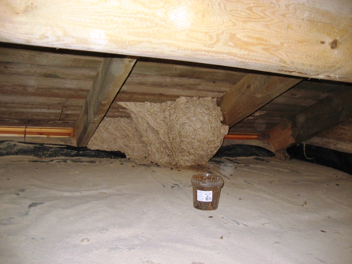

Re: Осы и другие насекомые
Да любят они тоже строиться :lol:
По опыту - вероятность поселения ос на холодном чердаке значительно выше, чем внутри утепленной кровли.
